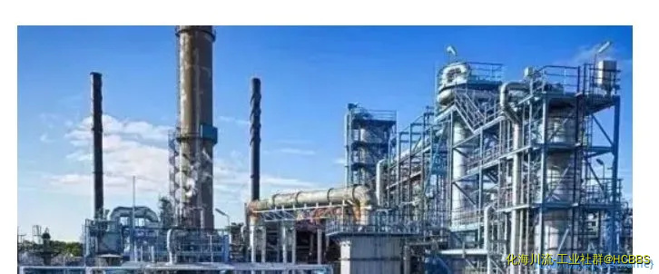

加氢裂化装置存在的主要腐蚀类型主要有:氢损伤(包括高温氢腐蚀、氢脆、氢致剥离)、高温H2+H2S腐蚀、连多硫酸腐蚀、Cr-Mo钢的回火脆性、高温S腐蚀、低温部位的H2S+H2O腐蚀、H2S+NH3+H2O腐蚀。
