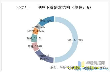

一、甲醇下游需求结构
    甲醇是一种重要的有机化工基本原料,广泛应用于有机合成、染料、农药、医药、涂料等行业。甲醇可以用于生产甲醛、甲基叔丁基醚(MTBE)、醋酸、甲酸甲酯、氯甲烷、甲胺、硫酸二甲酯、丙烯酸甲酯、烯烃和二甲醚等有机化工产品。
    当前,国家有序组织甲醇汽油的推广和使用,甲醇消费新途径、新领域不断拓宽,从而促进了甲醇生产迅速发展,与此同时落后产能的出清也促使甲醇供应增速放缓。
    2021年,甲醇的最大下游仍以甲醇制烯烃为主,占比达到50.59%,较2020年下滑2.04个百分点。近年,随着烯烃国产技术的迅速发展,烯烃已经成为近5年推动甲醇消费增长的最大动力。其次是甲醇燃料,需求占比达15.66%。再者是甲醛,占比达到6.78%,较2020年提高0.6个百分点。
