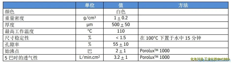

Agfa 的 ZIRFON PERL 产品组合包括用于碱性水电解的分离器隔膜。ZIRFON PERL UTP 500 隔膜由开放式网状聚苯 硫醚织物组成,该织物上匀称地涂有聚合物和氧化锆的混合物
ZIRFON PERL UTP 500 可用于常压和加压碱性电解系统
