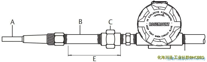

  罗斯蒙特温度变送器是我们常见的一类专业测量温度的变送器。罗斯蒙特温度变送器主要有罗斯蒙特148温度变送器、罗斯蒙特248温度变送器、罗斯蒙特644温度变送器、罗斯蒙特3144P温度变送器。其中,罗斯蒙特3144P温度变送器是罗斯蒙特温度变送器中最为先进的温度变送器。今天我们来说说罗斯蒙特3144P温度变送器的安装步骤,我们应在电缆管线的高点安装罗斯蒙特温度变送器,防止湿气进入温度变送器的外壳。
  一、典型现场安装
  1.将热套管安装到过程容器壁上。
  2.安装并拧紧热套管。
  3.进行泄漏检查。
  4.连接所有必要的联管节、联轴器和加长管配件。使用经过认证的螺纹密封剂密封配件螺纹,例如硅树脂或聚四氟乙烯胶带(根据要求而定)。
  5.将传感器拧入热套管中,或者直接拧到流程管道上(视安装要求而定)。
  6.核对所有密封要求。
  7.将变送器安装到热套管/传感器上。使用经过认证的螺纹密封剂密封所有螺纹,例如硅树脂或聚四氟乙烯胶带(根据要求而定)。
  8.将现场接线导线管安装到变送器导线管入口中(针对分体式安装),并把导线接入到变送器外壳中。
  9.将现场接线端头拉到外壳的端子侧。
  10.将传感器引线接到变送器的传感器端子上(接线图在外壳盖中)。
  11.装好并拧紧两个变送器盖。
  A.热套管
  B.加长管(接嘴)
  C.联管节或联轴器
  D.现场接线导线管(直流电源)
  E.加长件长度
