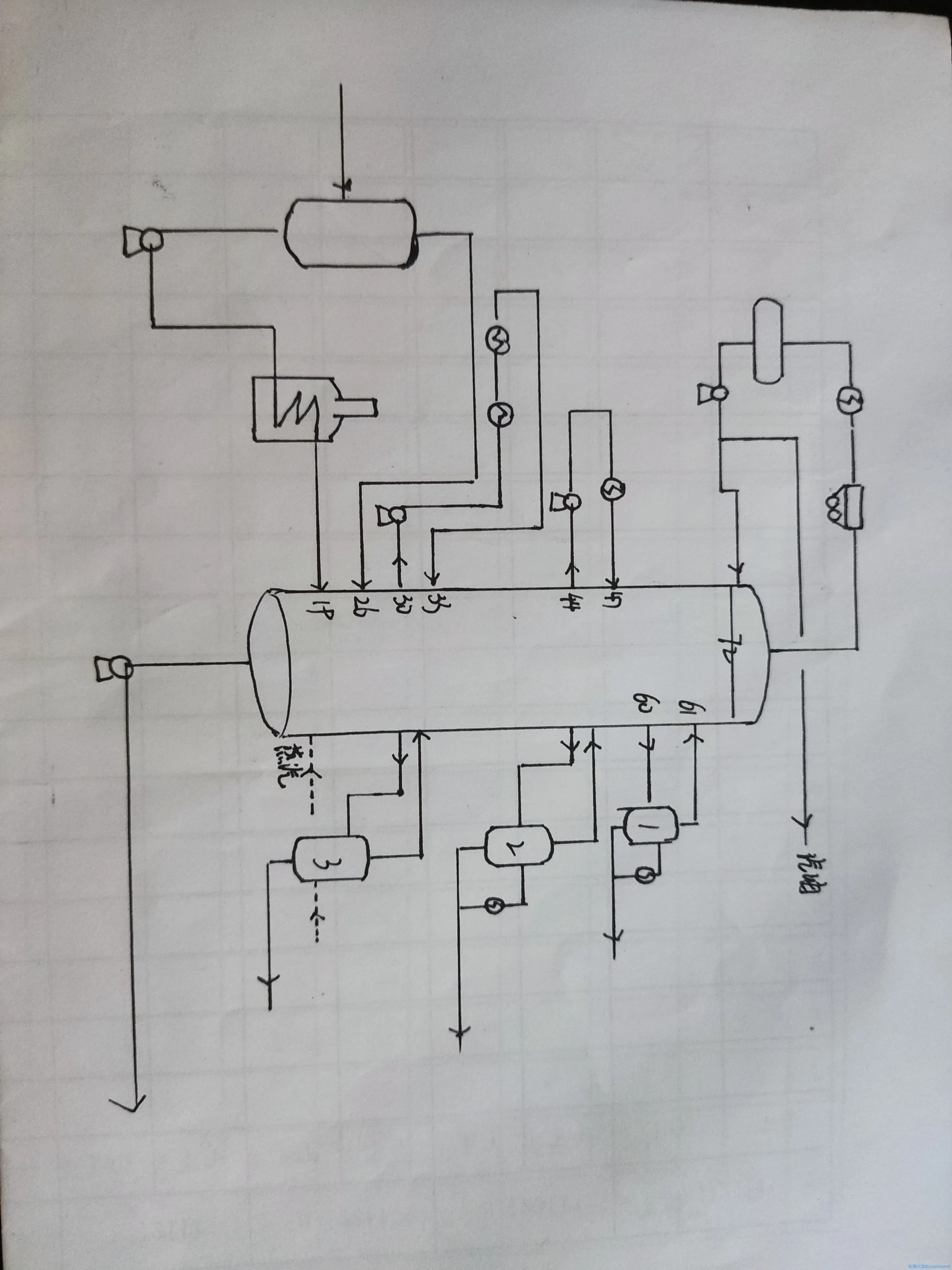

各位大佬,小弟是加氢精制加裂化工序后的分馏,在经历氢气降量后,反应工况波动大幅降量,上个班操作员没有跟上操作,导致分馏塔液位过低,侧线抽出调阀开度关小,中段柴油无法抽出。现在加工量提至正常工况60t,还是无法抽出。正常2#能馏出33~35t,现在只能抽出22t,还很不稳定。1#汽提塔抽出温度明显上升,尝试调节一中回流量和塔顶压力始终无法解决。且3#汽提塔抽出阀开大的情况下,抽出温度持续下降。这种情况是塔板结盐还是什么,有经历过得大哥吗。
柴油混合样与之前相比闪点和凝点都有大幅增长。1#柴油密度波动较大,且这两天开始柴油H2S含量愈加增大。
图上就是俺岗位的分馏图。
