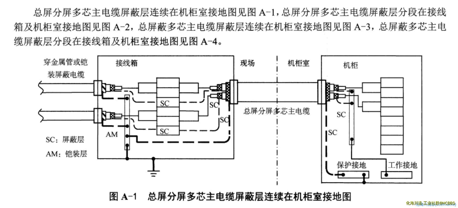

关于仪表电缆屏蔽端接地问题,我们一般的做法是仪表电缆的屏蔽端在机柜间接地,仪表侧是不接地悬空的,但是碰到另外一个专家说不但机柜间屏蔽端接地,而且在仪表侧的屏蔽端也需要接地,不知哪一个是准确的,不吝赐教。

这专家的水平不敢恭维,你不问问他两端屏蔽接地会有什么后果?他有没有搞清楚屏蔽是怎么消除干扰的?要两端接地,需要满足一定的条件。HG/T 20513--2014 5.1有详细图,屏蔽层3种接地方式。

一般是要做单侧接地的,但有的时候,雷电多发区域,厂区内仪表测也需要接地,这个看具体情况,也主要看甲方要求,

你是不是采用了总屏加分屏的电缆,如果是的话需要考虑两端接地,详情参照SHT3081-2019石油化工仪表接地设计规范

一段屏蔽只能有一个接地点。详见 HG/T 20513-2014 《仪表系统接地设计规范》
提示:
现场仪表的外壳接地,属于保护接地。可以不做。可以通过搭铁形式做(如固定在有接地的金属安装支架上)。对于有外壳接地的仪表,电缆屏蔽层不应该和外壳有连接。

双端接地或者多端接地的前提是各个接地端等电位,厂房甚至全厂区达到等电位连接,否则是不正确的。另外,双端接地最好是高频信号,要求DCS采样周期相对较快,如10~50ms每次。

仪表侧接地指的是,仪表外壳接地吧?仪表外壳接地是保护接地,防止仪表外壳带电,屏蔽接地是仪表信号屏蔽保护,一般的做法是在机柜间接地,屏蔽接地和外壳接地是两个概念,两种不同的保护措施

专家可能是将仪表信号抗 干扰的工作接地与现场的防雷 安全接地没搞清楚。
其实用接地规范是的描述给他解释一下,因为专家可能不是仪表电气专业的,但又了解了一些仪表电气专业的知识,可了解 的又不是很通透,这种情况 还是客观地考虑一下。闻道有先后,术业有专攻么。
