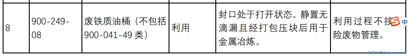

简介--经过处理后利用过程不算危废,但产生和贮存是算的。 名录豁免清单,第8,见附件。铁桶只要不是沾染的毒性或者感染性的物质(汽油是易燃),产生单位进行贮存过程按照危废进行管理,可以直接卖给炼铁厂,不必交给危废 ...-登录查看全文

简介--属于危废,进入到回收利用环节可以不按危废管理。-登录查看全文
