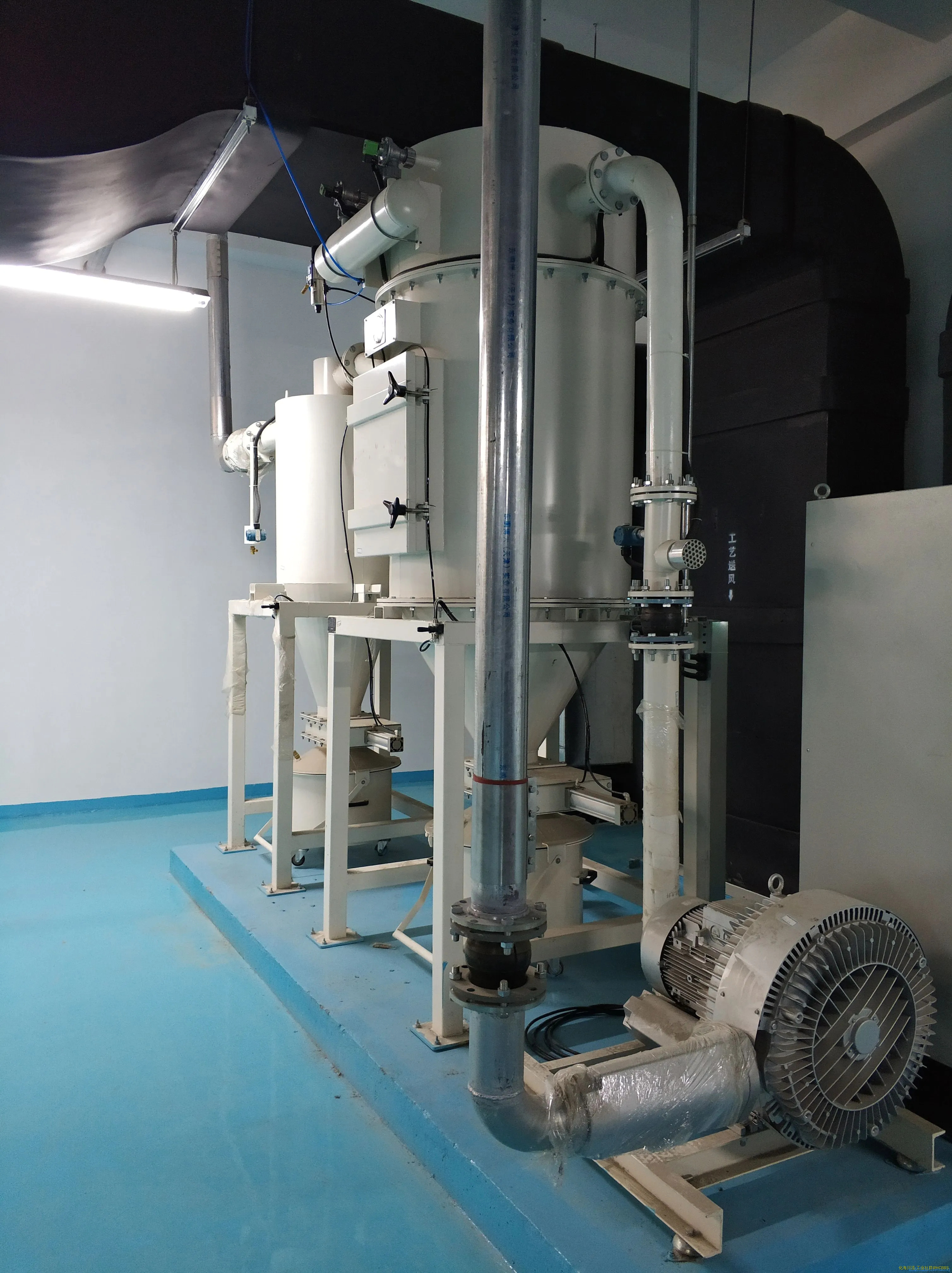

随着国家环保的要求和工艺要求的提高,真空清扫系统已经在各行各业中大量的普及。据小编了解目前真空清扫系统在半导体、液晶面板、粮食储运等领域已经普及,真空清扫系统的使用解决了现场粉尘清扫的难题,改善了工作环境。那么真空清扫系统在  做前期设计选型时需要考虑哪些因素呢?
1.真空清扫系统也叫集中清扫系统是利用管网把车间内部所有吸尘口连接起来然后进入除尘机组除尘过滤。所以首先就要考虑吸尘口的设计了,对于吸尘口的设计尽量要覆盖所有车间范围和机台附近,吸尘软管长度有5米、6.5米、10米可供选择,此处建议吸尘软管长度尽量不要超过10米。2.吸尘工具的选择,我们有40/50/70三种规格的吸尘工具供选择,此处建议对于灰尘量不大场合可以选用40吸尘工具。3.吸尘距离的长短,管道越长压力损耗就越大,能量消耗就大,需要配套更大功率的动力,这样前期投入和后期使用成本都会加大,所以除尘机组的摆放位置就显得尤为重要了。4.吸尘管网的设计,合理的管网设计是保证清扫系统后期使用效果的重中之重,系统使用效果不好很多时候跟吸尘管网也有很大关系。 IMG_20180508_142215_HHT.webp
虹森机电真空清扫系统的特殊设计点
①管道连接采用可快速拆卸的连接方式,每隔6米设计清灰口,弯头三通选用大曲率半径。②管道主管路的末端设计清扫口,定期对系统管道进行清理,避免管道堵塞。③吸尘口水平或朝上布局,不与管道垂直向下连接,避免粉尘二次污染。④系统远程启动设计,可以上位机进行通讯。
真空清扫系统不是想那么简单,合理的设计才能保证系统长时间稳定运行,减少后期维护的烦恼。
