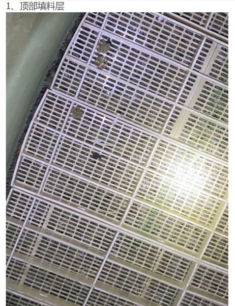

1、顶部填料层
顶部填料层
顶部填料层

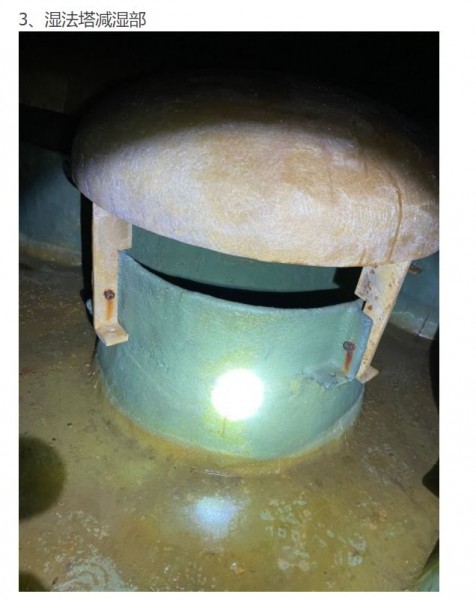

3、湿法塔减湿部
湿法塔减湿部
湿法塔减湿部

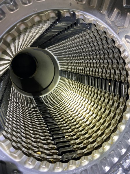

4、板式换热器拆检图1
板式换热器拆检图
板式换热器拆检图
5、板式换热器拆检图2

专业,上面碱湿部主要是烟气消白的左右。  详情 回复 发表于 2022-4-24 19:37

专业,上面碱湿部主要是烟气消白的左右。
发表于 2022-4-24 19:37:26
[attachimg]2982483[/attachimg] 这个在吸收塔哪个位置,没有见过  详情 回复 发表于 2022-4-24 21:05

这个在吸收塔哪个位置,没有见过
发表于 2022-4-24 21:05:48
在冷却部  详情 回复 发表于 2023-8-26 07:59

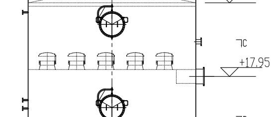

这个是减湿部的排水层。[attachimg]2982504[/attachimg]  详情 回复 发表于 2022-4-25 09:03

在冷却部
发表于 2023-8-26 07:59:50
那不是塔盘上是有水的?  详情 回复 发表于 2023-8-26 08:43

那不是塔盘上是有水的?
发表于 2023-8-26 08:43:03
对的,烟气从下往上走,水由盖帽从上往下留,然后从侧面留出去,不会进入湿法塔底部  详情 回复 发表于 2023-8-26 19:12
