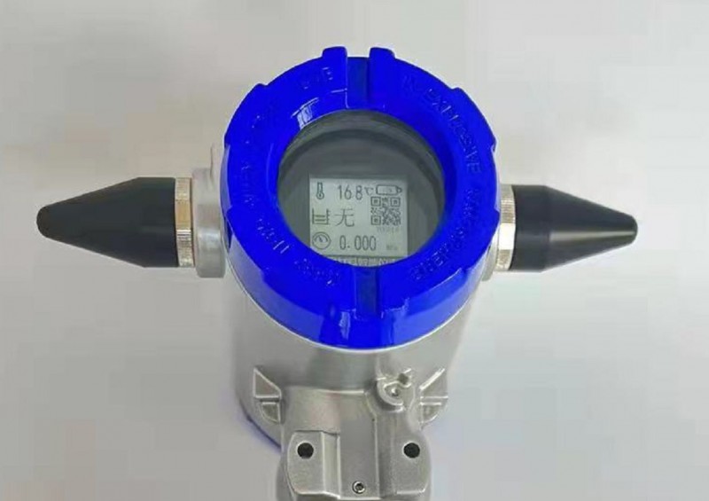

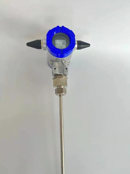

给客户开发的,同时输出温度/压力/液位信号,
4G传输,上云, 客户在移动端就可以关注到这些参数
将来真是物联网的时代啊

功耗怎么样。。。采集频率快的话 电池用不住吧
发表于 2022-4-23 13:27:26
通常用于储罐,发射频率可以调节  发表于 2022-4-23 14:34
可以的,2年以上  发表于 2022-4-23 14:33

看图片只有一个温度传感器,液位和压力信号来自于哪里?
发表于 2022-4-25 08:34:43
内置于温度计的保护管内  发表于 2022-4-25 10:20

看着好,省钱,但一个表坏了什么数据都没了,现在化工重要地方都要求冗余,你这个怎样包装安全,就是为了应付而已。
发表于 2022-6-2 13:29:33
赛新楼主 VIP会员 VIP会员 | 显示全部楼层       最后访问IP上海市
马正光 发表于 2022-6-2 13:29
看着好,省钱,但一个表坏了什么数据都没了,现在化工重要地方都要求冗余,你这个怎样包装安全,就是为了应 ...
哪个表不是这样呢。。
也可以再装一支做备份啊。
目前很多的LNG槽车上都配一支,温度、压力、液位三个参数,要在一个小罐子上开三个安装孔? 实际情况实际对待吧
