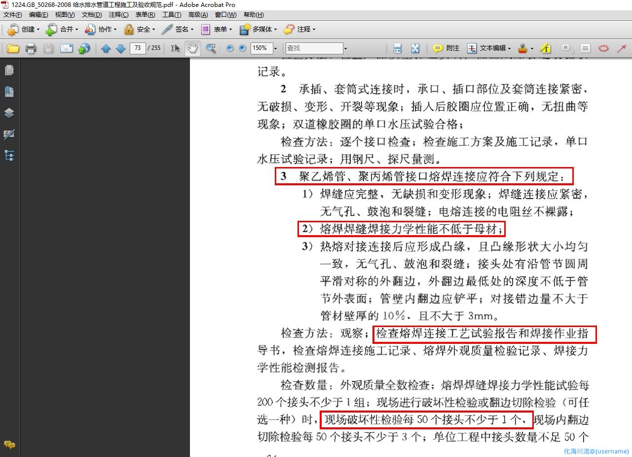

各位大神:
       根据标准GB_50268-2008 给水排水管道工程施工及验收规范中5.10.8,塑料管热熔要有工艺评定,请问按照什么标准进行工艺评定。
       目前只找到HG 4280-2011塑料焊接工艺评定标准,但是不知道是不是按照这个标准来,GB50268是2008年发布的,这个化工标准是2011年发布的。如果是执行HG4280-2011,那2008年——2011年这个阶段,塑料管按照什么标准进行工艺评定的?
        所以感觉是不是还有其他工艺评定标准,请赐教。
