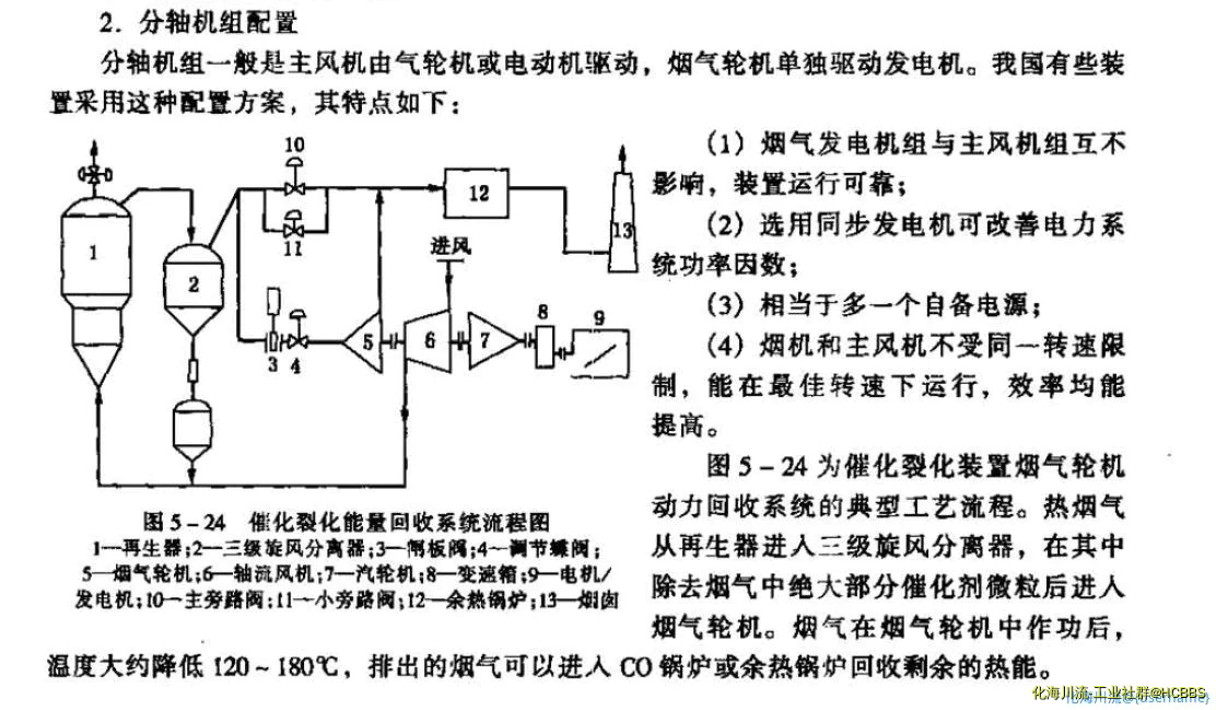

发表于 2022-4-22 09:16:15
大概原理是这样的,催化裂化的催化剂 再生过程中,由于催化剂上的积炭在再生过程中会燃烧形成高温的再生烟气,这部分的烟气具有很高的热焓值,高速高温的烟气对烟气轮机的作功,推动烟气轮机高速转动,再带动发电机进行发电。
其实烟气轮机就是利用高温烟气为作功介质的涡轮机,与蒸汽轮机结构极相似,但烟气轮机的叶片需要耐高温同要耐烟气中的残留粉尘磨蚀。烟气轮机更像燃气轮机。
利用再生烟气透平发电,中石化中石油的催化裂化装置已经普及了很多年了我在RIPP工作时就许多炼油厂就已经在用了。
image.webp   该图就是侯祥麟大师在 《中国炼油技术》第二版中的附图。
