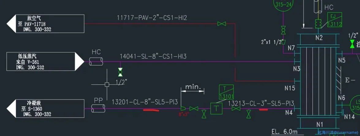

蒸汽换热器经过换热的冷凝液管常有疏水阀,为什么疏水阀出口管的管径要大于入口管径?是出于什么考虑?扩径后的液体流速下降了,应该静压头变大,不会更容易出现回流吗?

疏水阀出去的没有扩径吧,除非是好几个个疏水阀出口汇集到一根管道上,主管才会做大。

PID里面只有一个疏水阀也是这样

个人感觉:不需要扩径!  详情 回复 发表于 2022-4-21 09:55

现场也是有扩径的,说明一定是有必要的

扩径是由于疏水阀前后压力不一致,阀后压力低,易出现闪蒸现象,不扩径的话,会出现排水不畅

压力不一样,流速不一样!

疏水阀前是按照液体计算管径、流速,实际疏水阀后由于压力下降,会有蒸汽闪蒸出来,因此流速、管径要重新计算,如果前后一致,在未发生闪蒸压降时候没问题,如果有闪蒸、压降就会提高流速,对管道连接的弯头冲刷腐蚀很厉害的。
