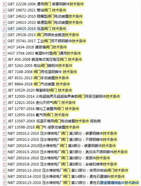

判定阀门需要维修还是更换,首先应该按照阀门类型,找到对应标准,然后,阀门下线后看壳体及密封试验部分及其他技术条件,然后再做决定。
