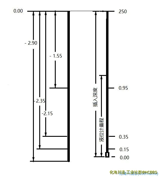

各位大侠,水池溢流井井深-2.90m,井顶0.00m,高位报警(双泵启):-1.550m,单泵起泵液位:-2.150m,低位报警(停泵液位):-2.350。我选一个投入式液位计,量程应该写多少呢?是按着井深设置量程,还是按着高低液面设置量程 呢?

就按照启停液位就行

海川工程师(荣誉)  |  头衔:  TA未设置
插入(投入)长度选2.50~2.80,量程选1.20~1.60.
  • 投入式液位计的零点,是从传感器所处位置开始的;
  • 液位计量程应包涵所有报警点和需要的测量范围;
  • 投入式液位计的传感器最好离容器底部一段距离(视可能产生的沉淀物而定)
下图左边是工艺条件,右边是液位计即报警点对应位置。(以插入2.50为例)

肯定是按井深选量程啊,不然过了那个点直接测不到了没信号?
