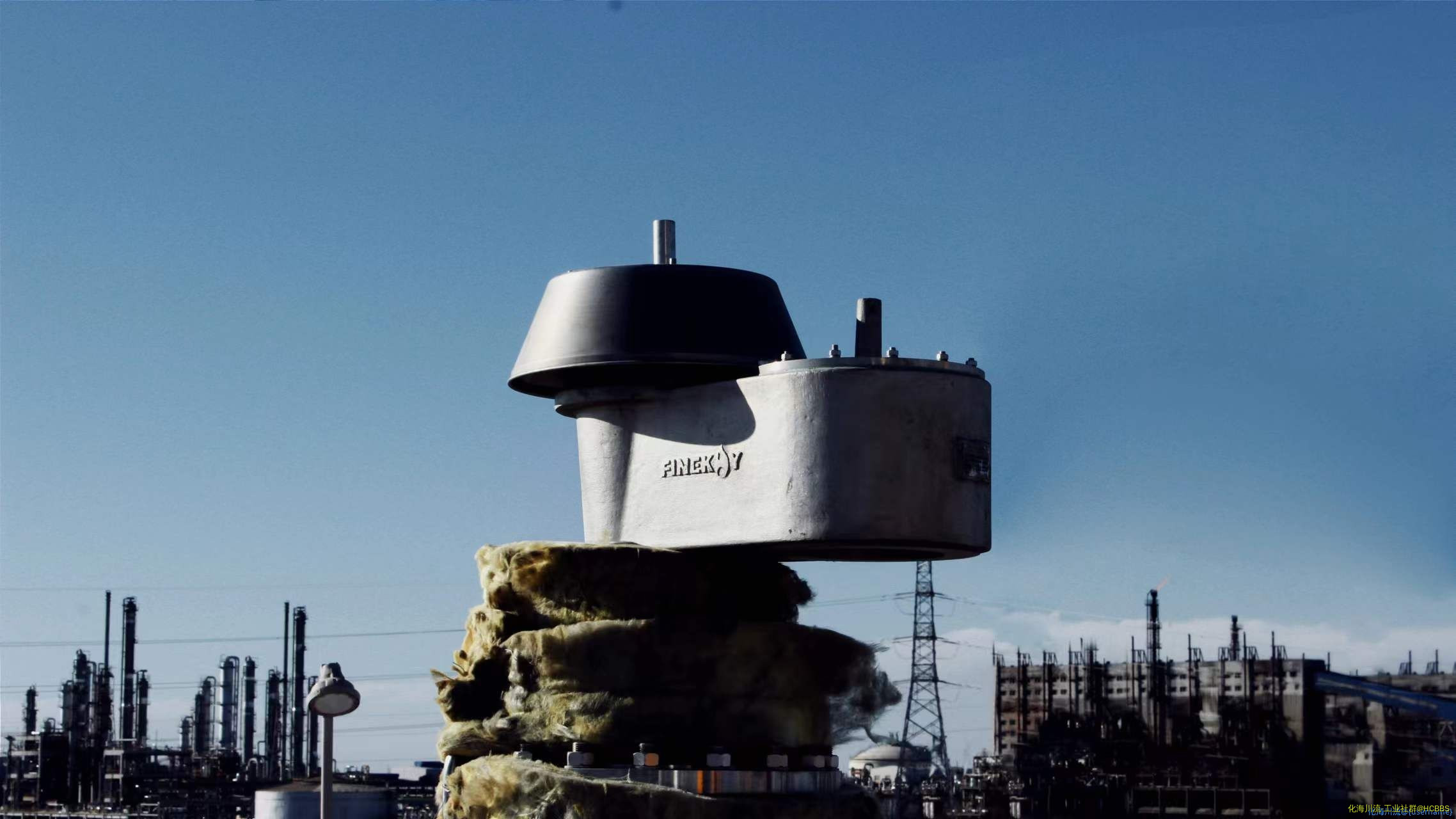

压力/真空泄放阀(以下简称PV泄放阀)是一种用于减少蒸发损耗的装置,同时可以保护储罐免受超压或真空可能造成的破坏性影响。当储罐内的蒸汽空间压力超过压力设定值时,PV泄放阀(见图1)打开,以释放储罐中的蒸汽,直到压力降至其设定值以下。当储罐内形成真空,并超过真空设定值时,PV泄放阀打开,使空气进入储罐,直到真空度降低到设定值以下。
图1 FINEKAY PV泄放阀(C1A 呼吸阀)

实体托盘和隔膜托盘阀门可用于并排压力和真空托盘布置,或堆叠布置(图1)。在并排托盘阀中,采用相同类型的托盘进行泄压和真空释压。在堆叠托盘阀中,不一定采用相似类型的托盘。
无论是实体托盘阀还是隔膜托盘阀,都有节流作用,因此,只有当压力高于开启压力时,排气阀才会大开,达到最大排气量。设定开启压力和全流量压力不得高于最大安全罐压力,以充分保护储罐。
通常只有当超压或真空超过初始开启或设定值时,实体和隔膜托盘泄放阀才会达到最大流量。超压或超真空的程度取决于装置的尺寸和设计以及托盘的设计和装载。在初始开启和完全开启状态之间,排气阀的容量受托盘抬升、孔口流量系数和压力变化的影响。在全开点及以上,容量仅受压力变化的影响。压力释放后,泄放阀在设定值或略低于设定值时关闭。由于在没有超压或超真空的情况下不可能达到最大容量,因此选择的泄放阀必须能够提供所需的排气量,同时不超过储罐设计的最大允许条件。一般情况下,托盘排气阀要在现场调整设定值比较困难。在某些设计中,可通过更换托盘和/或托盘组件来实现设定值的现场更改。
