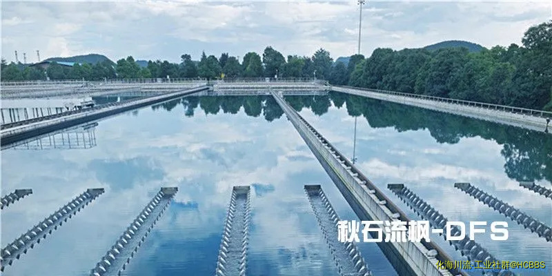

1)、综合用水量的估算:
最高日设计用水量是城市给水系统在设计年限内可能达到的最高日用水量。
最高日设计用水量计算时应包括:
        Q1-居民生活用水
        Q2-公共建筑用水
        Q3-工业企业生产用水和工作人员生活用水量,
        Q4-浇洒道路和绿化用水量,
        Q5-未预见水量及管网漏失量。
        Q6-最高日设计用水量计算时,不计入消防用水量。
       大枫树已经把两部分工作进行整合,通过APP选择参数,即可完成估算工作。
        其中,定额为选择项,可以根据实际情况进行选择,在界面下方有选择提示。
编制依据:室外给水设计规范 GB50013
2)、消防部分
        消防给水一起火灾灭火总用水量的计算方法。当为2次火灾时,应根据规范要求分别计算确定。一个建筑或构筑物的室外用水同时与室内用水开启使用,消防用水量为二者之和。当一个系统防护多个建筑或构筑物时,需要以各建筑或构筑物为单位分别计算消防用水量,取其中的最大者为消防系统的用水量。消防给水一起火灾灭火总用水量的计算方法。一个建筑或构筑物的室外用水同时与室内用水开启使用,消防用水量为二者之和。当一个系统防护多个建筑或构筑物时,需要以各建筑或构筑物为单位分别计算消防用水量,取其中的最大者为消防系统的用水量。
消防虽然不计入综合用水量,但复核消防用量是强制条款。APP内置了火灾延续时间和同时火灾次数。
编制依据:消防给水及消火栓系统技术规范 GB50974
