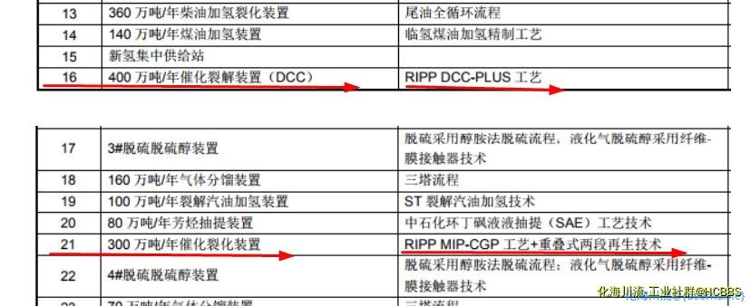

[资源分享] 为什么裕龙炼化有催化裂解,还有催化裂化?
2K |12
发表于 2022-4-14 14:38:56
重油(渣油、燃料油等)加工转化的基础技术是渣油催化裂化(fcc),是将重油转化为轻馏分油的核心技术,脱硫、降烯烃的fcc工艺目前得到了推广应用。主要产品油品、液化气。 在此基础上发展了增产丙烯技术,提高烯烃收率的催化裂解(dcc)工艺也是以重质油为原料、利用择形催化反应制取烯烃,实现了炼油工艺向石油化工的延伸。它可看作是常规fcc操作与蒸汽裂解的组合。其中催化裂解ⅰ型(dcc-ⅰ)以生产最大量丙烯为主要目的,催化裂解ⅱ型(dcc-ⅱ)以生产最大量异丁烯和异戊烯、兼产丙烯和高辛烷值优质汽油为目的。主要产品油品、烯烃、液化气。

个人认为是因为裕龙石化承担的地区责任和恒力、盛虹不同,他是山东省**以1:1.15的比例淘汰落后产能置换的项目,一定程度上要保证山东及周边地区的成品油供应稳定,从选择的MIP-CGP技术来看也印证了这一点,MIP-CGP是多产丙烯和异构烷烃清洁汽油技术。而恒力和盛虹是因为满足纺织原料PTA而建的,他的目的产品就是PX和乙烯相关化工品,所以他们走的是全加氢路线,想发设法的将重质油轻质化,然后通过连续重整和蒸气裂解转化工芳烃产品和乙烯产品。

催化裂解会更多的得到烯烃为化工提供原料,催化裂化还是在油品上边打主意

催化裂解技术,以渣油加氢的加氢重油为原料,目标产品为富乙烯气体、丙烯以及富含芳烃的裂解汽油,其中裂解汽油经过进一步的加氢、芳烃抽提,用于生产苯、甲苯及二甲苯。也就是说,催化裂解(DCC)装置的所有产品基本都是化工产品,所以说是炼化一体化的核心加工装置,你可以把他看成是化工装置,而不是炼油装置。
