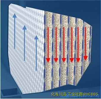

Solex板式换热器利用热水、蒸汽通过传导间接加热聚合物,同时采用少量的横流空气来带走水分。加热介质不直接接触聚合物,而是通过换热器的间壁换热。通过传热机制,提高产品温度以消除水分。
聚合物原料在加工前会被储存起来,原料温度会受到环境气温的影响。温度的变化可能导致原料水分含量增加,加工时间变慢,产品不合格率增加等。控制好温度有助于确保产品质量和生产的连续。聚合物原料加工前,控制其温度的一种高效方法是使用Solex板式换热器。
Solex板式换热器可在不考虑环境条件和进料温度变化的情况下,精确控制聚合物温度。聚合物材料垂直进入Solex换热器,穿过一系列空心的不锈钢换热板,物料依靠重力自上而下流动时,热或冷却水在换热板内逆流流动,通过热传导加热或冷却经过的聚合物。物料在设备内得到充分保护,实现零降解。可控的出料速率确保了持续的出料量。整个冷却过程中不使用空气,减少了能源消耗,几乎没有废气排放。Solex板式换热器确保最终产品能够现实精确稳定的出料温度,为接下来的生产加工做好准备。
在只需要从聚合物颗粒中去除残留水分的情况下,Solex板式换热器也是一种高效的干燥解决途径。该技术使用加热的水或蒸汽进行间接传热,并从设备侧部引入少量空气,在颗粒通过设备时去除水分。侧部引入空气是一种带走水分的措施,但不是直接干燥的方法。物料通过热传导实现干燥。与传统滚筒干燥工艺使用大量热风直接干燥产品相比,该解决方案将传热和除湿组件分离,显著降低了能耗。
