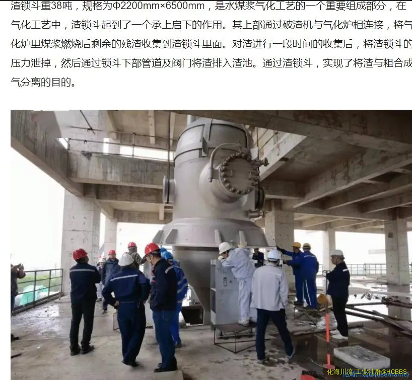

渣锁斗重38吨,规格为Φ2200mm×6500mm,是水煤浆气化工艺的一个重要组成部分,在气化工艺中,渣锁斗起到了一个承上启下的作用。其上部通过破渣机与气化炉相连接,将气化炉里煤浆燃烧后剩余的残渣收集到渣锁斗里面。对渣进行一段时间的收集后,将渣锁斗的压力泄掉,然后通过锁斗下部管道及阀门将渣排入渣池。通过渣锁斗,实现了将渣与粗合成气分离的目的
