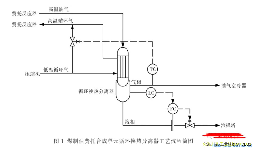

循环换热分离器应用场合
循环换热分离器工艺流程见图1。循环换热分离器适用于煤制油费托合成单元,费托反应产生的高温油气在循环换热分离器换热模块中与低温循环气完成热量交换,之后进入分离模块进行气液分离,分离后的油气混合物经壳体内壁收集后自油气出口送往油气空冷器,分离得到的液相重质油经过分离模块底部积液槽和降液管送往汽提塔。在循环换热分离器换热模块中完成换热后的循环气进入费托反应器。

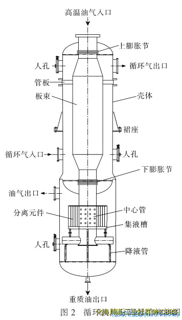

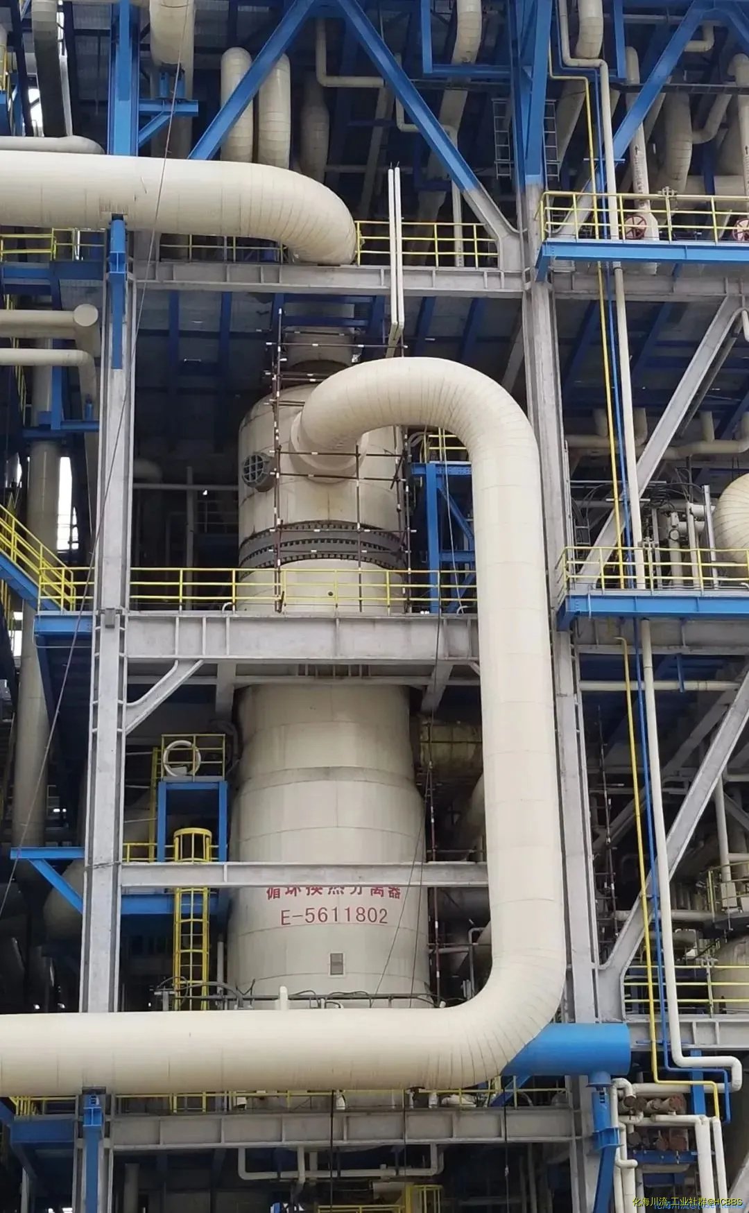

2.4设备结构
国产循环换热分离器(图2)采用立式布置,上端部分为换热功能模块,下端部分为分离模块#6-7$。换热模块、分离模块在一个压力容器圆壳内,布置在不同腔室,相互不影响。换热模块采用板壳式交热换器#8-15$,传热元件为纯逆流、直通道波纹板片,全焊接板束装在承压壳内。板束上、下端的连接管上设置有膨胀节,吸收板束与壳体的膨胀差。壳体上设有1对设备法兰,检、维修时可打开设备法兰抽出板束。分离模块设置在换热模块下端板程出口,分离元件为TP板#16$,围绕中心管四周布置。分离模块壳体扩径,以降低油气流速,油气在TP板中径向扩散,轴向分离。分离后的油气经分离模块上部气相出口送往空冷器,重质油经集液槽收集后通过降液管、液相出口离开循环换热分离器。

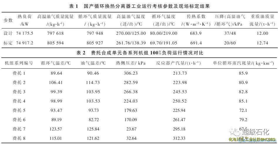

2.5应用效果
2016-12,国产循环换热分离器在400万t/a煤炭间接液化项目油品合成装置费托合成单元7&#12316;8系列投入使用。2017-08,对该设备进行了工业运行考核及现场标定,标定结果见表1。
由表1可知,在101%负荷下国产循环换热分离器实际传热系数为691.4W/(/2&#12539;K),比设计传热系数大1%,设备具有良好的传热性能%板、壳程总压降80kPa,比设计值小6%,设备阻力性能好%重质油出口质量流量12.74t/h,比设计值大6.2%,设备分离效率高%截止目前,国产循环换热分离器投运已经近3a,经历了开车、停车等苛刻工况的考验,设备安全可靠、各性能参数均达到预期指标,完全满足费托合成单元高负荷运行的要求,能够确保装置安、稳、长、满、优运行%将费托合成单元7&#12316;8系列国产循环换热分离器运行数据与同装置费托合成单元1&#12316;6系列进口设备的数据进行比较,结果见表2%表2中,循环气温差和油气温差表征换热性能,反应器产气量表征反应副产蒸汽量,单位循环蒸汽消耗量(标准状态)表征压缩机蒸汽消耗量。
发表于 2022-4-12 16:30:31
发表于 2022-4-12 16:31:05
由表2可知,在费托合成单元100%负荷工况条件下(标准状态下净化气量为3.5X108m3/h),国产循环换热分离器的冷、热流体侧温差较进口设备的高,净化气进入反应器温度的提高,可以有效提高反应器中费托合成反应进程,增加反应放热量和反应器副产蒸汽量,热流体侧出口温度降低可以有效降低油气空气冷却器负荷,减少电耗%国产设备热流体侧的压差较进口设备的压降低,采用国产循环换热分离器费托合成单元循环气压缩机蒸汽平均消耗为67.7kg/km3(标准状态),采用进口设备费托合成单元循环气压缩机蒸汽平均消耗为81kg/km3,压缩机蒸汽消耗减少16.4%%压降比较结果表明,国产循环换热分离器的板型流道设计、设备抗堵塞性能优于进口设备。

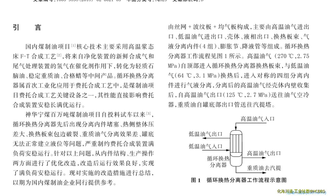

循环换热分离器是费托合成单元核心设备之一,它的运行平稳关系着整个费托反应系统的运行稳定,目前神华宁煤400万吨/年煤炭间接液化项目处于生产试车阶段,费托合成1,2,3,4系列已投产,换热器在实际运行中与设计数据存在一定差异,换热效果差,产物分离不彻底等,已影响到装置长周期运行,针对当前工况进行分析,确定解决思路.各系列停车进行技改,达到换热分离效果.
