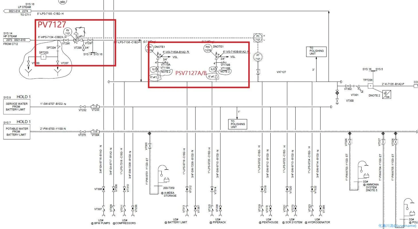

我公司准备对蒸汽系统的一台调节阀进行更换,由于新阀Cv值几乎是旧阀门的两倍,担心下游安全阀泄放量不足,现在提出的解决方案有两种:1. 下游增加一台安全阀;2. 增加一组限流孔板,限制新阀门投用后的最大流量。我的问题1:增加限流孔板后是否会对调节阀的正常调节构成障碍?问题2:查阅了设计手册,计算孔板孔径需要限流后的压力,这个如何求得?问题3:如果增加孔板可行,对孔板位置有无要求?

从另一个角度考虑看是否可以解决。
首先原设置的安全阀是按照设备能产生的最适合的泄放量,这个卸放量与限流节流没啥必然联系。所以没必要考虑增设限流一类的设施。如果说对于设备的泄放量及压力等工艺上的增大,是要考虑安全阀的泄放量的。另外,这个阀门CV值的增大是否适合工艺需要,对于设备所需工艺的改变是否有影响需要考虑,,,,,。
建议,最好发个简图,明确一哈这个调节阀的实际位置与安全阀的关系,,,,便于讨论。
供参考。

kaidlut楼主 VIP会员 VIP会员 | 显示全部楼层       最后访问IP四川省
CHANGBAISHI 发表于 2022-4-7 07:32
从另一个角度考虑看是否可以解决。
首先原设置的安全阀是按照设备能产生的最适合的泄放量,这个卸放量与限 ...
流程简图
CHANGBAISHI 发表于 2022-4-7 15:16
对流速有要求的,应该按原设计阀门要求参数配置。供参考。
增加限流孔板的目的是将极端情况下阀门全开的Qmax限制到安全阀最大排放量以下,我的担忧是限流孔板之后压力下降,是否会改变阀门调节特性。

范围内的不会。  详情 回复 发表于 2022-4-8 08:28
kaidlut 发表于 2022-4-7 18:48
增加限流孔板的目的是将极端情况下阀门全开的Qmax限制到安全阀最大排放量以下,我的担忧是限流孔板之后压 ...
范围内的不会。

HEHE_RdA49VIP会员 VIP会员 | 显示全部楼层       最后访问IP辽宁省
如果加限流孔板,加在压力控制阀前怎么样?既不影响阀门后压力,又限制了蒸汽来的最大量。
