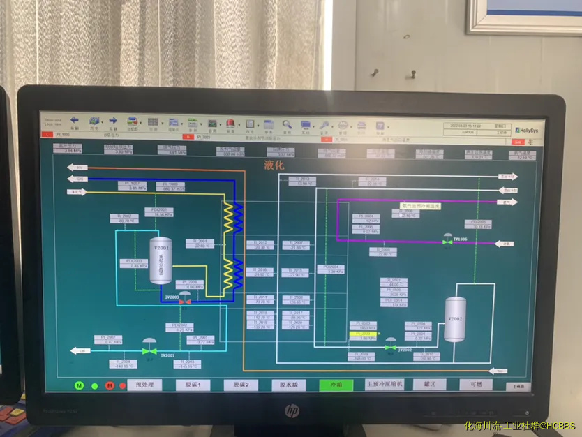

目前装置负荷提出上去,可能冷剂比例不太对。预冷用氨,主冷混合制冷哪位大神,同行可以指点一下。

氮气多,甲烷少,乙烯够了。

氮气加了12公斤左右
