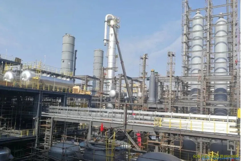

阀门安装的一般规定
1. 阀门安装的位置不应妨碍设备,管道及阀体本身的操作,拆装和检修,同时要考虑到组装外形的美观。
2. 水平管道上的阀门,阀杆朝上安装,或倾斜一定角度安装,不可手轮向下安装。高空管道上的阀门、阀杆和手轮可水平安装,用垂向低处的链条远距离操纵阀的启闭。
3. 排列对称,整齐美观;立管上的阀门,在工艺允许的前提下,阀门手轮以齐胸高最适宜操作,一般以距地面1.0—1.2m为宜,且阀杆必须顺着操作者方向安装。
4. 并排立管上的阀门,其中心线标高最好一致,且手轮之间净距不小于100mm;并排水平管道上的阀门应错开安装,以减小管道间距。
5. 在水泵、换热器等设备上安装较重的阀门时,应设阀门支架;在操作频繁且又安装在距操作面1.8m以上的阀门时,应设固定的操作平台。
6. 阀门的阀体上有箭头标志的,箭头的指向即为介质的流动方向。安装阀门时,应注意使箭头指向与管道内介质流向相同。
7. 安装法兰阀门时,应保证两法兰端面互相平行和同心,不得使用双垫片。
8. 安装螺纹阀门时,为便于拆卸,一个螺纹阀门应配用一个活接。活接的设置应考虑检修的方便,通常是水流先经阀门后流经活接。
阀门安装注意事项
1. 阀门的阀体材料多用铸铁制作,性脆,故不得受重物撞击。
2. 搬运阀门时,不允许随手抛掷;吊运、吊装阀门时,绳索应系在阀体上,严禁拴在手轮、阀杆及法兰螺栓孔上。
3. 阀门应安装在操作、维护和检修最方便的地方,严禁埋于地下。直埋和地沟内管道上的阀门,应设检查井室,以便于阀门的启闭和调节。
4. 应保证螺纹完整无损,并在螺纹上缠麻、抹铅油或缠上聚四氟乙烯生料带,旋扣时,需用扳手卡住拧入管子一端的六角阀体。
5. 安装法兰阀门时,注意沿对角线方向拧紧连接螺栓,拧动时用力要均匀,以防垫片跑偏或引起阀体变形与损坏。
6. 阀门在安装时应保持关闭状态。对靠墙较近的螺纹阀门,安装时常需要卸去阀杆阀瓣和手轮,才能拧转。在拆卸时应在拧动手轮使阀门保持开启状态后,再进行拆卸。
