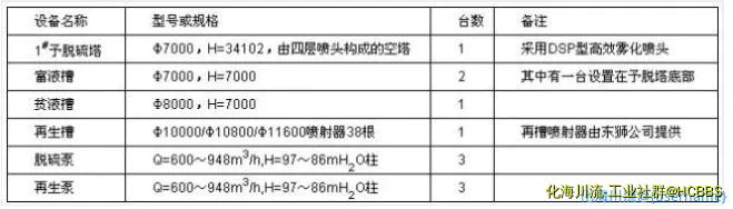

(3)设备配置:
(4)应用效果

预脱硫塔设计采用DSP型高效雾化喷头的空塔喷淋技术并与现有半水煤气脱硫塔进行串级脱硫,有效的降低了生产系统的阻力(预脱硫塔阻力≤50mm水柱)。从系统运行数据情况来看,半脱溶液组份明显降低,脱硫效率明显提高。半脱系统工艺指标合格率为100%,减轻了对后工序的生产和设备影响。
