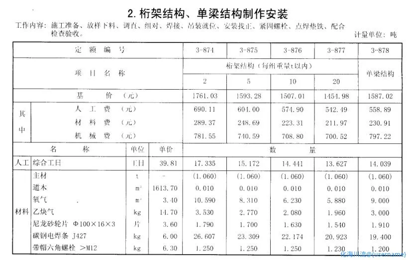

加工制造一吨钢结构,大概需要多少公斤焊材??

简介--这个应根据焊口的数量、尺寸等参数来定吧,参考相关定额。-登录查看全文

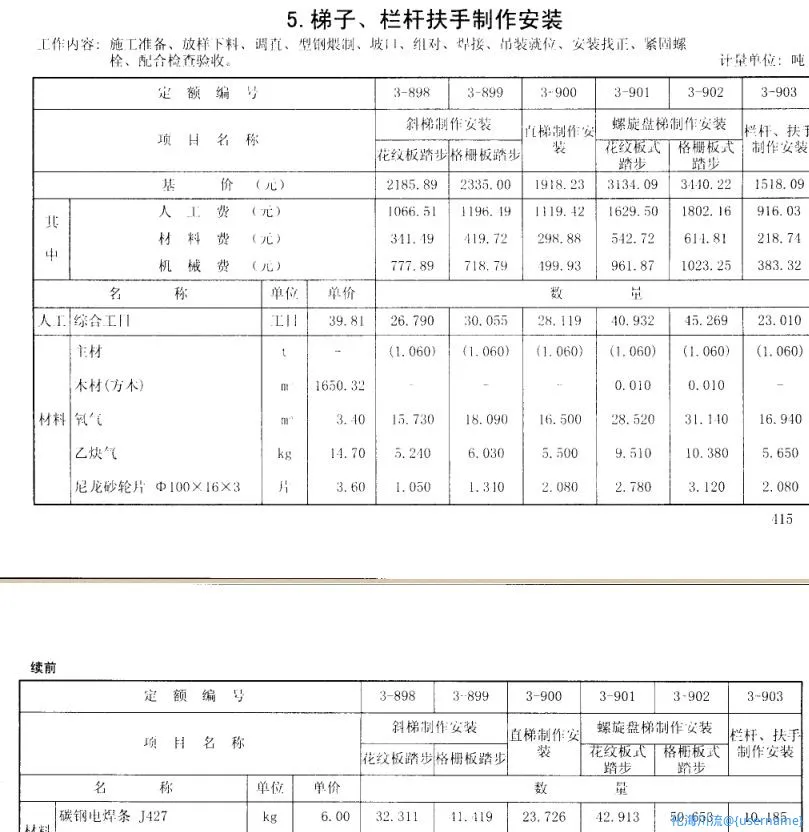

简介--化石东 发表于 2022-4-1 13:57 这个应根据焊口的数量、尺寸等参数来定吧,参考相关定额。 大概是多少-登录查看全文
发表于 2022-4-1 14:37:46
我没数据啊  发表于 2022-4-2 10:37

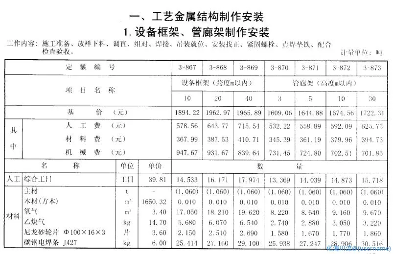

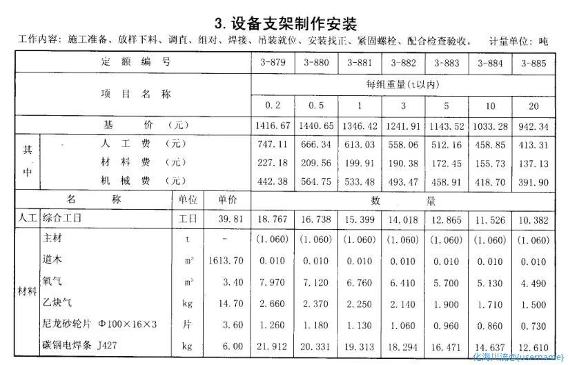

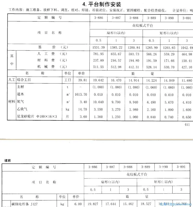

简介--不同形式的使用量差别很大,没办法明确估量。就像楼上说的,可以参照定额消耗。 我这里有石化07的安装定额,虽已过期,仅供参考。-登录查看全文
发表于 2022-4-4 15:35:50
给力!给分! 谢谢!  详情 回复 发表于 2022-4-4 15:38

简介--苗灬小胖 发表于 2022-4-4 15:35 不同形式的使用量差别很大,没办法明确估量。就像楼上说的,可以参照定额消耗。 我这里有石化07的安装定额 ... 给力!给分! 谢谢! ...-登录查看全文

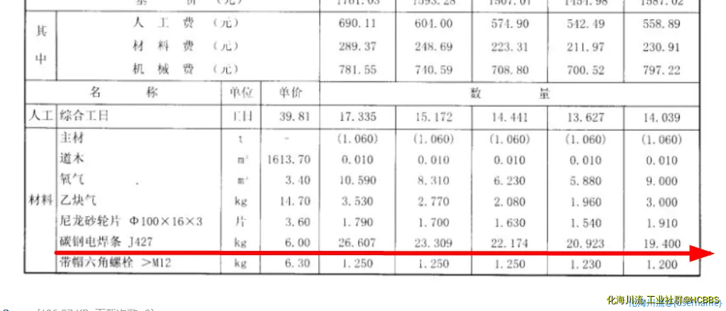

简介--沙漠里的游鱼 发表于 2022-4-27 11:15 现在钢结构用气保焊,焊材消耗在降低 焊材消耗量看怎么理解,毕竟焊接的过程是靠熔敷金属将两个母材连接在一起,如果严格按照图纸的焊脚高度理论计算,所需要的熔敷金属的总量 ...-登录查看全文

简介--沙漠里的游鱼 发表于 2022-4-30 09:19 定额单价只能做参考,这毕竟是07年的定额了,当然我说的18块钱每公斤也只是从一般网站上查询的数据,没去查之前的采购单,具体各个厂家的报价是有初入的。目前某东大西洋J427 3 ...-登录查看全文

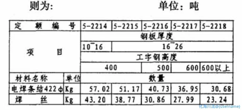

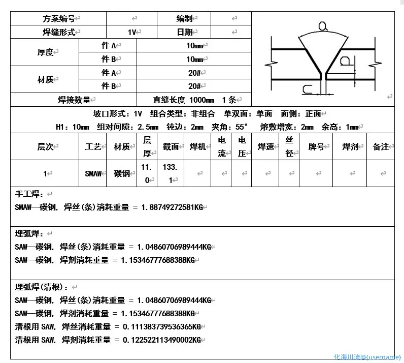

简介--1. 附和以上各位朋友的观点,不给出具体的焊接工艺要确定消耗,不是说无法给出,而是偏差较大 2. 做了一个表,举例一个非常简单的焊接接头,焊接接头形式相同,采用三种焊接工艺,观察消耗的差异: 2.1. 手工焊消耗 ...-登录查看全文

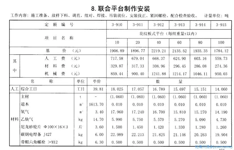

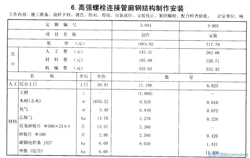

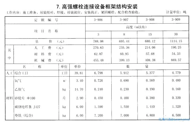

简介--本帖最后由 lupg 于 2022-5-1 21:22 编辑 网上逛街,恰好看到一份资料,提及钢结构所需焊材消耗,来源或依据是否可靠不清楚,但其相关的描述似乎符合是楼主题意 登录/注册后可看大图 image.webp (1 ...-登录查看全文
