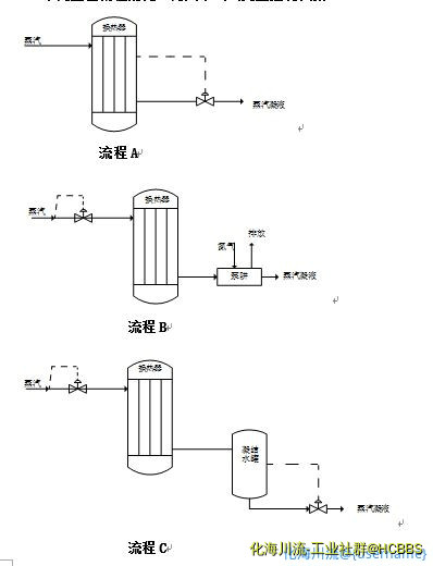

  在化工生产中,蒸汽加热器的流程选择有多种,不同的流程在提供同样热负荷情况下,所使用的蒸汽用量是有区别的,下面就三种不同加热流程作对比分析。
一、不同工艺流程对比(简图未画出完整控制回路)
[img=375,154][/img]
表一:蒸汽用量对比

以流程B为对比标准,蒸汽用量A流程+4520吨、C流程+2063吨。

从设备及仪表投入上分析工艺A最少、工艺B(含泵阱系统)最多。

2、     对蒸汽凝液系统影响
流程A:蒸汽凝液压力较高,外送凝液通畅,背压波动时对凝液外送影响不大。
流程B:蒸汽凝液靠驱动氮气加压送至凝液系统,间歇式外送,单组外送量有限(一套配3-4组),若加热量需求较大时需投用多组泵阱。超负荷运行时,影响加热需求,会有水溢出到现场。
流程C:蒸汽凝液压力较工艺A低,若凝液官网非满液,易造成凝结水系统水击。凝液系统背压变高时,凝液外送不畅。。
三、  综合分析
从操作及维护成本对比。
流程A:投资最少,能耗最高,操作相对较好。日常无维护费用。
流程B: 投资最搞(泵阱系统),能耗较少。泵阱运行较稳定,维护较少。
流程C:投资较可,操作不稳易水击,能耗居中。
