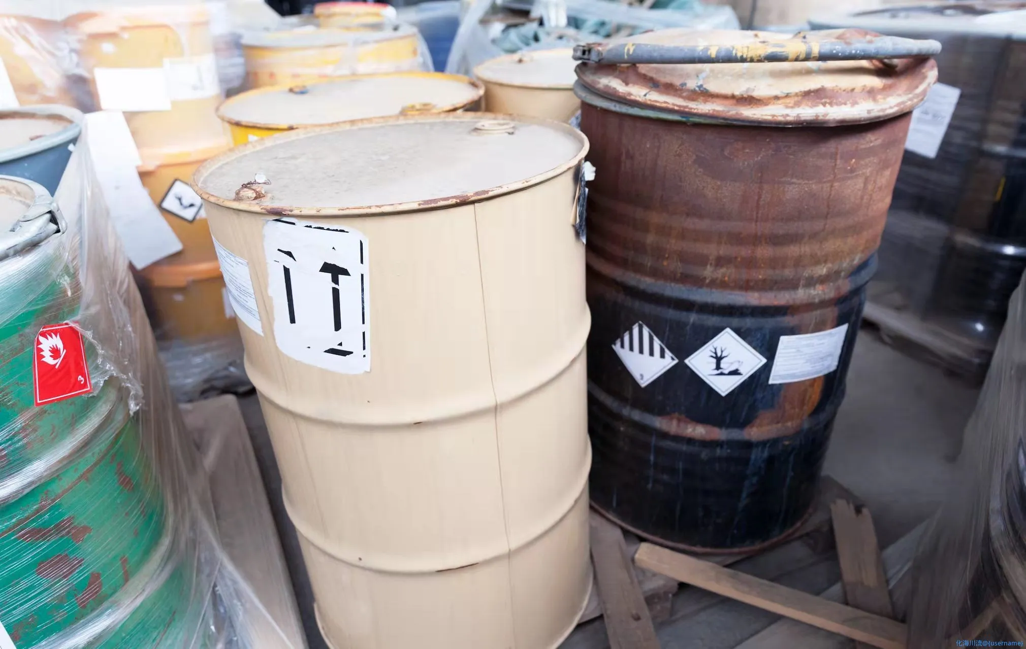

MDI(二苯基甲烷二异氰酸酯)的包装容器是否属于危废?
以及生产制造过程中使用的化学原料的包装容器是否危废的判断标准如何把握?
比如工业酒精空桶,工业用乙酸空桶等等是否属于危废
是否包装容器清洗后就不属于危废?

是否属于危废,要根究盛装的物质来判断,比如装MDI的肯定是危废,但是装酒精的就不是危废

那是否包装容器清洗后就不属于危废了?
发表于 2022-4-1 12:05:48
容器一般可以重复利用,不算作危废,只有不能重复使用的包装袋、膜之类的才算是危废  详情 回复 发表于 2022-4-1 13:07

清洗过后可以反复利用的不算危废,破损的不可回收的算危废。

生态环境部的回答是:
     《国家危险废物名录(2021版)》规定,其他生产、销售、使用过程中产生的沾染矿物油的废弃包装物属于危险废物,代码900-249-08。

清洗沾染微量产品的周转桶并重复使用是相关行业的通常做法,具备清洗能力是企业实现产品周转桶重复利用的必须条件。因此,在企业具备产品周转桶清洗能力的前提下,沾染了微量产品的周转桶可以认为是“不需要修复和加工即可用于其原始用途的物质”,即不作w固体废物管理。同时,产品生产企业应承担产品周转桶收集、贮存、运输、清洗等过程的污染防治责任,采取有效措施避免造成环境污染。

如果是废弃的,是符合危废名录要求的
