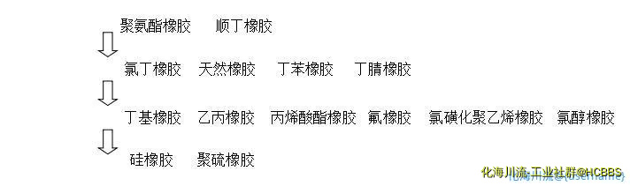

橡胶的耐磨性
橡胶耐磨性与橡胶的强度有关。由于橡胶的强度高,所以耐磨性好。耐磨性与柔韧性有关。柔韧性越好,耐磨性越好。
各橡胶生胶耐磨性能从高到底排序
