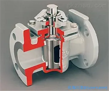

醋酸装置切断阀为什么用旋塞阀不用球阀?
是主要因为特材球阀价格高的原因吗?

就我了解的,旋塞比球阀贵啊(同材质、同压力等级、同口径,大概贵20%多)
至于特材的,我相信旋塞会更贵。
至于为什么选旋塞或者球阀,或可能由以下原因
1、管材专业的要求
2、业主要求
3、设计院仪表专业自行经验
理论上,球阀源自旋塞,至于两者的区别,可以百度下

旋塞阀是不是 plug 与 阀体 之间没有空腔,不残留啊……

自控切断阀选旋塞阀 ,没道理,规范也不支持。
是工艺的手阀吗?

醋酸的话,球阀跟旋塞阀使用应该是没有区别的,并没有硬性规定说必须使用旋塞阀,这个可能是设计院的选型x i惯跟客户的使用x i惯。

醋酸装置的手动阀门一般都采用旋塞阀,特别是醋酸羰基合成系统。主要原因是醋酸合成系统的液体腐蚀性强,温度高。旋塞阀和球阀的区别就是球阀空腔留有残液,而旋塞阀没有。如果采用球阀,阀门的故障率、维修率及更换频次多,故切断阀也是基于此原因吧。

旋塞阀塞体中也是有孔洞,与球阀类似,阀门关闭时球阀会残留液体,旋塞阀就不会?

你可以看一下旋塞阀和球阀的结构介绍。

是的旋塞阀是比球阀贵,球阀是基于旋塞阀演变过来的。
