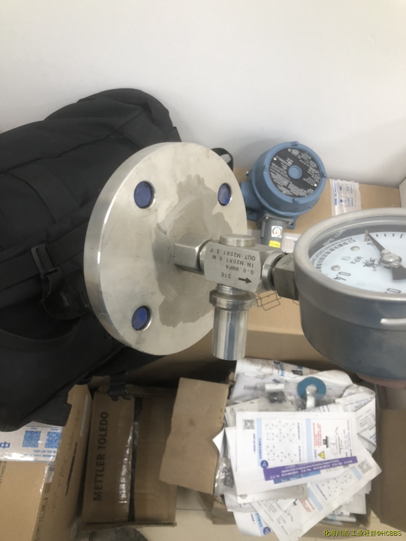

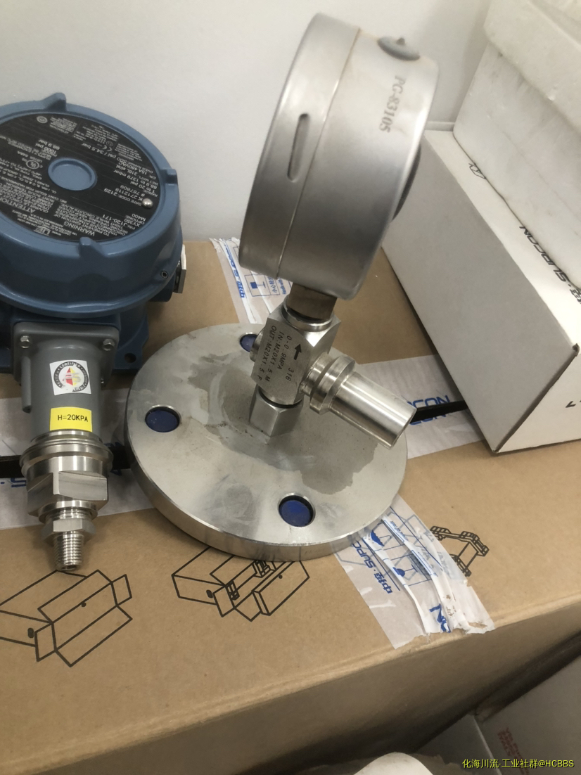

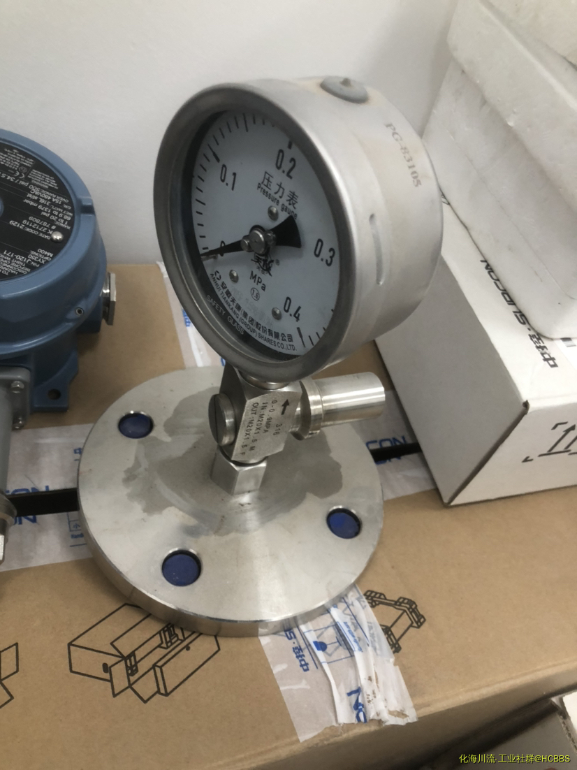

[讨论] 请问这种压力表下面这个装置是干嘛的?
2.8K |8
名羊VIP会员 VIP会员 | 显示全部楼层 |阅读模式       最后访问IP浙江省
求助,是起到针型阀的作用吗?

阀门,仪表阀?
发表于 2022-3-27 15:08:01
丁小帅VIP会员 VIP会员 | 显示全部楼层       最后访问IP江苏省
过压保护器吧
发表于 2022-3-27 15:25:49
王世坤VIP会员 VIP会员 | 显示全部楼层       最后访问IP山东省
截止阀,膜盒压力表泄漏后,起到关断的作用
发表于 2022-3-27 15:29:16
没有见过,是阀门为什么没有手柄  详情 回复 发表于 2022-3-27 15:52
没有见过,是阀门为什么没有手柄
发表于 2022-3-27 15:52:46
名羊楼主 VIP会员 VIP会员 | 显示全部楼层       最后访问IP浙江省
确实是过压保护器,谢谢大家
发表于 2022-3-27 21:44:30
带过压/超压保护器的压力表,过压保护器基本就是一个高压锅的安全阀类似的东西,只不过不是用爆破片,而是采用可调节的弹簧压力限压滞放方式。还有一种过压保护器是内部带有一个压阻滑块的东西,过压时这个滑块会关断通向压力表表关的介质,同时打开限压阀(也可以设定不打开)
发表于 2022-3-28 10:36:29
tong6301VIP会员 VIP会员 | 显示全部楼层       最后访问IP新疆维吾尔自治区
照片没有拍到位
发表于 2022-3-28 11:23:34
谢谢谢谢!
