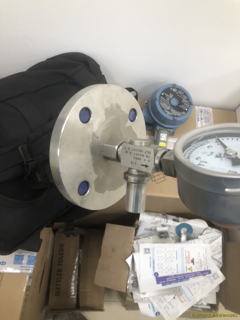

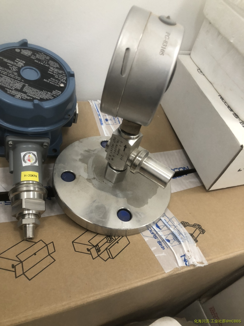

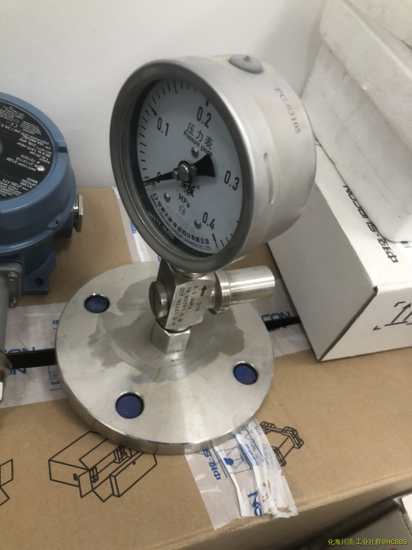

就是下面那个横的干嘛的?有啥用?谢谢谢谢

过压保护器,保护压力表,如果测点有脉冲压力需要这个
发表于 2022-3-27 19:38:26
炼油厂操作工 | 显示全部楼层       最后访问IP天津市
是不是压力阻尼阀?消除压力脉冲的,我不是很确定,因为我们现场的阻尼阀外观和这个不一样。
发表于 2022-4-3 09:51:14
agen135VIP会员 VIP会员 | 显示全部楼层       最后访问IP天津市
怎么有点单向阀的意思 还带有剪头
发表于 2022-4-4 08:20:11
没用过,可能是阻尼
