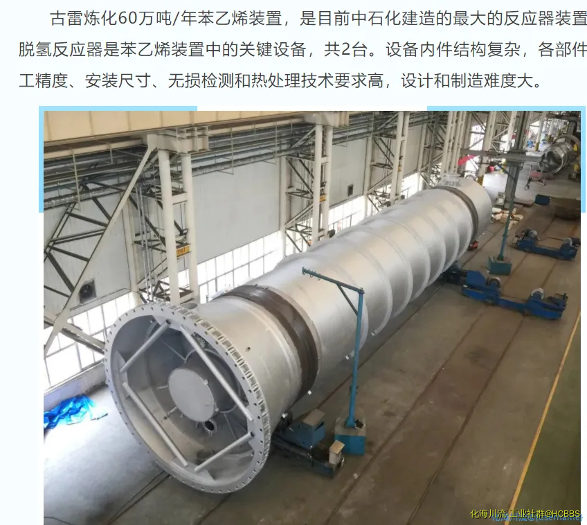

2019年6月,兰石重装与福建古雷石化有限公司签订了福建漳州古雷炼化一体化项目60万吨/年苯乙烯装置脱氢反应器设计制造合同。
福建古雷炼化60万吨/年苯乙烯装置,是中石化行业内最大的装置,整合了Badger公司专有的EBMax技术和苯乙烯技术。该苯乙烯脱氢反应器共2台,分别为第一脱氢反应器φ4600X10/14/16x24950mm和第二脱氢反应器φ5100x18/22/30/38/45/52/60x27300mm,主体材质均为SA-304H,是装置中的核心设备。设备直径大、操作温度较高、内件结构复杂、技术要求高、材料性能独特,设计制造难度大。
兰石重装高度重视,成立了项目组,从设计分析、工艺编制、加工制造、检测验收等环节多次进行研讨论证,确保苯乙烯脱氢反应器的设计、制造顺利进行。
  目前,设备图纸设计、材料采购等前期准备工作正在有条不紊进行中。
