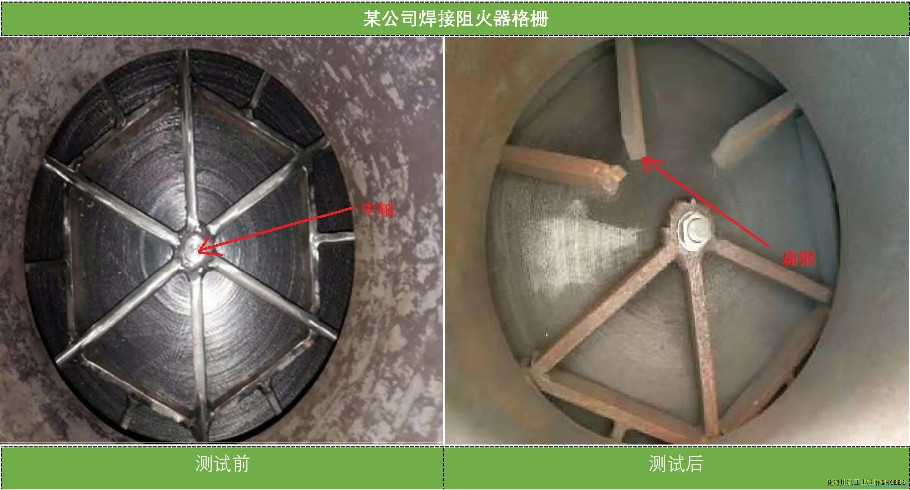

某公司的阻火器元件格栅产品,测试过程中对接焊缝的位置出现了疲劳断裂现象。此产品的焊接工艺为气保焊135(MAG/GMAW),母材方面,为Q235B, 扁钢为Q235材料,单边V型45度坡口。
失效原因
1. 焊缝根部未焊透。这种疲劳裂纹一般产生于焊缝根部并延展至工件表面。(工艺执行问题)
2.焊接坡口为单侧45°坡口。这种类型的坡口根部的溶合并不理想。原因分析为以下两点:
2.1.是无坡口侧的热传递快,易形成假焊;
2.2.气体保护焊接喷嘴的原因,电弧并不容易抵达根部,可抵达性不强。(坡口设计问题)
3. 坡口根部空间预留不足,坡口根部的溶合性差。(焊接坡口设计问题)
4.中轴刚性强,扁钢相对偏弱,焊缝恰好在中轴的刚性强点上。焊缝根部忽略了过渡。疲劳试验中,此区域会产生应力集中。(零件结构设计问题,此结构设计耐疲劳程度差)
5.工艺上忽略考虑整体热处理。(能减少部分应力集中,但无法根本消除)
6. 考虑在中轴侧进行焊前预热150-180度(只能减少小部分的应力集中和冷裂纹倾向)。
7.扁钢在此有杠杆作用,放大了中轴受到的力,导致焊缝根部受到的张力提高。
改进措施
1.打底焊道要焊透,并保证成形良好。
2.更改坡口设计,改成60度对称坡口。
3.更改坡口设计,根部留2-4mm间隙。
4.更改设计,保证焊接处的刚性相差不大。
5. 更改轴头设计,改成根部带R的结构。
6.可考虑焊后进行消除应力热处理。
7.可考虑焊前预热150-180度。
8.增加UT抽检或100%UT检测。
9.修改格栅生产工艺
经验总结
优异的产品的基础条件:
设计:产品存在缺陷,无论设计缺陷,工艺设计缺陷,均是最致命的。
工艺:成熟且稳定的工艺,才能保证产品的质量一致性。
品控:检测与监督,是产品的质量长期稳定保证。

这个的原理就和大学时学的框型试验一样嘛
发表于 2022-3-31 17:26:21
嗯类似  详情 回复 发表于 2022-4-3 16:38
zhengxue楼主 VIP会员 VIP会员 | 显示全部楼层       最后访问IP天津市
海川高二  |  头衔:  【FINEKAY工程师】
过河卒子? 发表于 2022-3-31 17:26
这个的原理就和大学时学的框型试验一样嘛
嗯类似
