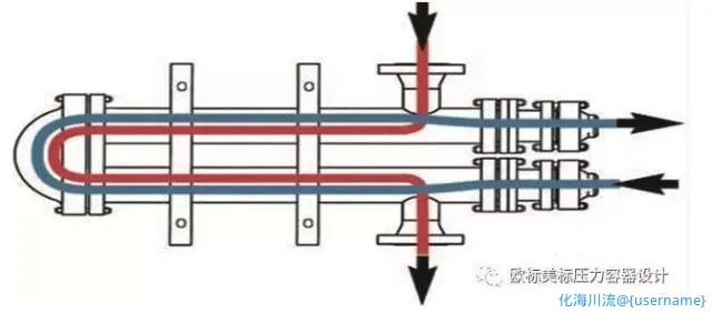

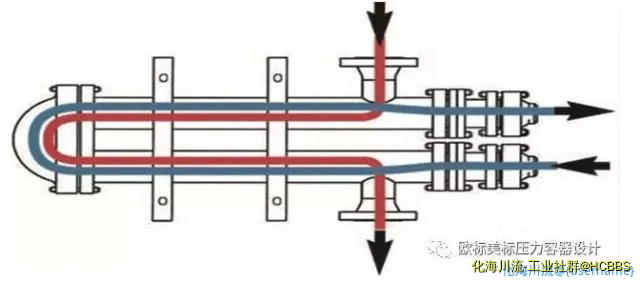

什么是发夹式换热器???
发表于 2022-3-21 21:29:25
发夹式换热器简单地说是一个单程的管壳式换热器,在中间被折弯成发夹的形状。传统的管壳式换热器只能实现部分逆流,即在一个双管程的换热器中,只有一个管程是逆流,发夹式换热器的首要技术优势是可实现纯逆流。发夹  详情 回复 发表于 2022-3-27 07:57
yyang029VIP会员 VIP会员 | 显示全部楼层       最后访问IP山西省
沙漠里的游鱼 发表于 2022-3-21 21:29
什么是发夹式换热器???
发夹式换热器简单地说是一个单程的管壳式换热器,在中间被折弯成发夹的形状。传统的管壳式换热器只能实现部分逆流,即在一个双管程的换热器中,只有一个管程是逆流,发夹式换热器的首要技术优势是可实现纯逆流。发夹式换热器U型管的大弯曲半径能够承载更高的热膨胀,纯逆流使其更高的传热效率,达到同样的换热功效,外形壳体可以做得更小,换热管数量更少,因此这不光降低了制造成本,且更适用于高压的工况(尤其是管程高压)。
