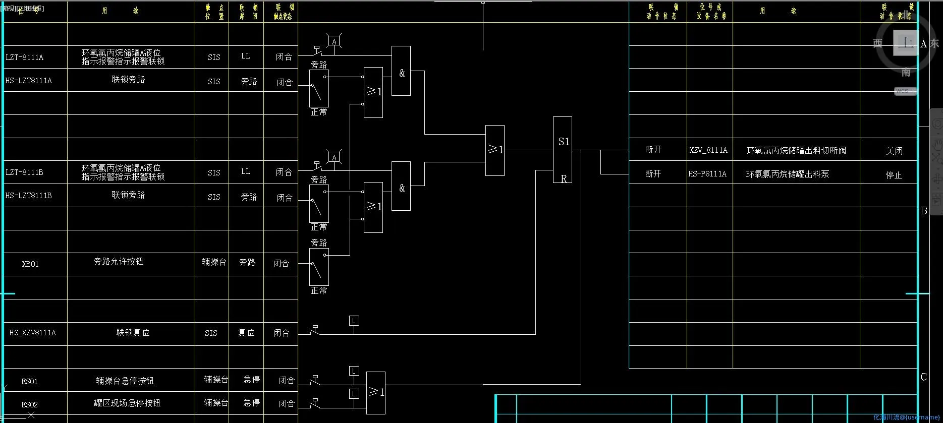

大家看这个联锁逻辑图有没有问题
我有两点没有看懂
1.XB-01,ES01.02触点联锁状态为什么是闭合的,硬点不应该是联锁断开吗
2.阀和泵的联锁状态是断开,为什么用的S1 R,不是用R1 S
请各位师傅解答一下

1.XB01,ES01.02闭合才能给电磁阀供电,他不参与逻辑,属硬接线,断开触发联锁;和逻辑内正好相反;
2。复位和置位是根据要求来选择的。
置位'S'和复位'R'信号同时为1时的优先级有区别。
RS触发器当置位和复位信号均为1时,输出为1,置位优先;
SR触发器当置位和复位信号均为1时,输出为0,复位优先。
置位优先触发器是一个置位优先的锁存器。
当置位信号(S1)和复位信号(R)都为真时,输出为真。
复位优先触发器是一个复位优先的锁存器。
当置位信号(S)和复位信号(R1)都为真时,输出为假。
置位优先触发器指令(SR),复位优先触发器指令(RS)
那么可以理解成,SR是置位优先。

联锁触发状态应该是断开;
中间的或门应该修改为与门;
联锁发生时,R1,S端均为0  ,无法输出动作;
2个急停按钮应该在RS触发器前和仪表进行与门。

紧急状态我认为应该是常闭点,不应该是常开点。应该是故障安全型。故应选常闭点。

先看看正常运行时,s1 r的输出是?Q'?

SIS系统和DCS系统联锁定义不同,SIS信号正常为1(接通),异常为0

这图有点乱,有以下几点问题。
1、复位与急停的触点画成一样就是最明显的错误。
2、急停按钮要先进逻辑,不能在输出后,否则在出继电器后怎么接线??
3、XB01虽然叫旁路允许,但是起的是旁路的作用,没体现出来,这个好像是总旁路的作用,不建议这样设置。最好再加个软旁路。
