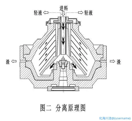

郭孝虎VIP会员 VIP会员 | 显示全部楼层       最后访问IP江苏省
碟子离心机
发表于 2022-3-31 10:54:22
像你这种有机物含量比较多的污泥需要进行调理才能进入板框。
发表于 2022-3-31 11:31:37
chen7179楼主 VIP会员 VIP会员 | 显示全部楼层       最后访问IP日本
海川小学4年  |  头衔:  【优秀工厂管理者】
不适合,污泥比水轻,还很粘。
发表于 2022-3-31 16:36:01
