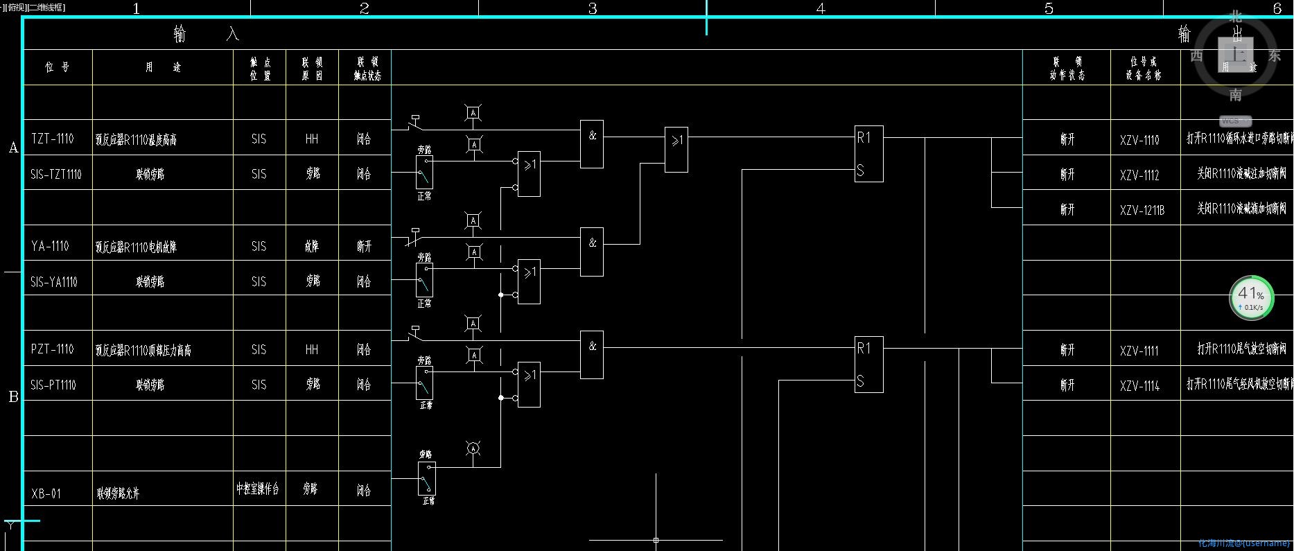

wx_Wang81529VIP会员 VIP会员 | 显示全部楼层 |阅读模式       最后访问IP江苏省
如图所示,1.sis联锁逻辑是不是输出动作状态必须为断开(故障安全),dcs是否有同样要求
2.此逻辑为正逻辑?什么情况下使用反逻辑
3.XB-01联锁旁路允许,此点应该是操作台上的按钮吧?那为什么联锁状态是闭合呢,不应该是联锁,按钮常闭断开才对吗

要在理解工艺的基础上看联锁。
发表于 2022-3-14 11:57:39
一个一个回答你,第一个问题,根据《GB∕T 50770-2013 石油化工安全仪表系统设计规范》5.0.11条规定,安全仪表系统应设置成故障安全型。即,SIS系统在联锁未动作时,控制阀门的DO应该长期闭合状态,即保证现场阀门是长期带电。DCS中涉及到的影响安全的联锁,工艺也会提出同样要求,仪表专业也应该同样设计。第二个问题,根据联锁图,XZV-1110应该选用的是气关型切断阀,断电打开,而XZV-1112和XZV-1211B属于气开型,断电关闭。而联锁旁路是各个联锁的分支切投开关,投入时闭合,切除时断开,而联锁旁路允许,是这几个联锁的总切投开关。第三个,是硬按钮,或者是旋钮,这个意思就是联锁投入时是闭合的,摘除时是断开的。

1联锁设计,多年之前这么设计的,但现场设备状态和逻辑“0/1”可能是反的, 系统调试不x i惯。
后来改变了,力求逻辑定义和现场设备状态保持一致:
联锁触发:现场断开,逻辑0
旁路激活:触点闭合,逻辑1
联锁输出:逻辑0,I/O失电(若电磁阀失电触发联锁)
允许启动:逻辑1,I/O上电
以上做法,R/S前面/后面各放一个非门, 就和你一样了。
至于内部逻辑,只要走通就可以了。

SIS与DCS相比,在可靠性、可用性上要求更严格,输出为断开保证故障状态也是安全的,DCS没这么高要求。

不过是SIS还是DCS,在越限逻辑上都要遵循故障安全的原则。即故障现象和越限信号应一致(触点接触不良或断线的现象和越限连锁信号一致)。高电平逻辑和正常常闭只是选择的结果;
使用高电平逻辑只是更符合x i惯,实际上有不少PLC外在表现和编程是正逻辑,实际内部器件是负逻辑;
那个 BX-01 闭合时是连锁旁路正常的状态。
发表于 2022-3-22 15:48:39
其实不比纠结这些,只要保证最后的DO输出,在联锁出发的时候是0就行了。de-energize to trip.
