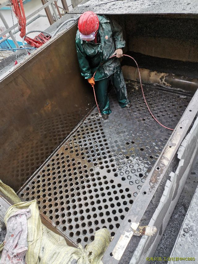

水枪列管清洗费时费力,有没有什么好办法?

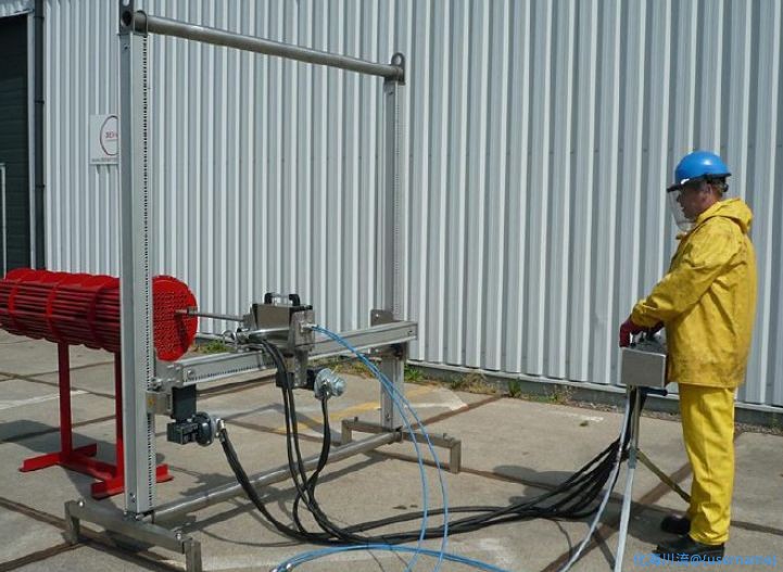

一般热交换器的清洗,在700bar的水压下就能够达到一定的效果,但在个别的例子中,可能需要20,000psi(1 ,400bar)的水压,或甚至40,000psi(2,800bar)的水压。

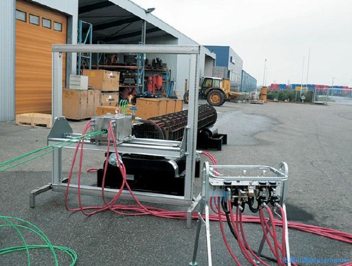

Jetstream有三种换热器管束自动清洗机,机械手自动移动喷嘴从换热器管道头部到尾部,剥离坚固的残渣。
自动清洗-双枪
发表于 2022-3-11 20:33:22

自动清洗-三枪
发表于 2022-3-11 20:40:45

受生产影响,设备需要在线清洗,清洗压力为1200-1800MPa,能洗干净,但是清洗花费时间较长。

管程走的是煤燃烧后的烟气,用来加热壳程中的空气,堵塞比较严重,化学清洗无法保证试剂渗透进去。
发表于 2022-3-12 18:08:00
一般是这样处理的。首先,用人工机械疏通堵塞部位,然后考虑其它办法。  详情 回复 发表于 2022-3-12 18:11

煤燃烧产生的烟气,管程全部堵死了。

像是清除烧煤炉子的烟筒,但是烟筒已经堵死了。
