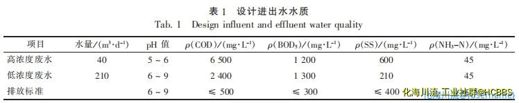

1设计水质、水量
该化学原料药生产反应釜一次、二次清洗废水属于高浓度废水,含有甲醇、乙酸乙酯、乙酸叔丁酯等成分,可生化性较差,对微生物具有一定毒性。低浓度废水来源主要是其他清洗水等,浓度较低,可生化性较好。本工程拟对产生的高、低浓度废水清污分流,分质处理,先对高浓度废水进行预处理,再与其他低浓度废水混合后进一步生化处理,使出水达到GB8978—1996《污水综合排放标准》三级标准后,排入园区市政污水管网。设计水量为250m3/d,设计进出水水质如表1所示。
设计进出水水质
设计进出水水质
