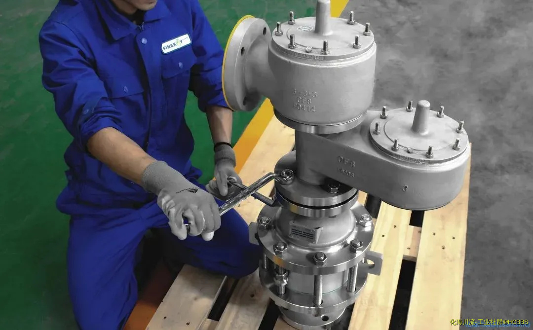

三、关于呼吸阀维护保养建议:
1. 呼吸阀常见故障主要有:漏气、卡死、粘结、堵塞、冻结以及压力阀和真空阀常开等。
(1) 漏气:一般是由于锈蚀、硬物划伤阀与阀盘的接触面、阀盘或阀座变形以及阀盘导杆倾斜等原因造成。
(2)卡死:多发生在由于呼吸阀安装不正确或油罐变形导致阀盘导杆歪斜以及阀杆锈蚀的情况下,阀座在沿导杆上下活动中不能到位,将阀盘卡于导杆某一部位。
(3)粘接:是因为油蒸气、水分与沉积于阀盘、阀座、导杆上的尘土等杂物混合发生化学物理变化,久而久之使阀盘与阀座或导杆粘结在一起。
(4)堵塞:主要是由于机械呼吸阀长期未保养使用,致使尘土、锈渣等杂物沉积于呼吸阀内或呼吸管内,以及蜂或鸟在呼吸阀口筑巢等原因,使呼吸阀堵塞。
(5)呼吸阀冻结:是因为气温变化,空气中的水分在呼吸阀的阀体、阀盘、阀座和导杆等部位凝结,进而结冰,使阀难以开启。
2.定期检查内容
(1)检查是否存在常开、漏气、卡死、粘结、堵塞、冰冻、生锈等现象;
(2)检查密封衬垫是否漏气,如有发现应予更换;
(3)检查阀盘能否灵活的转动有没有出现卡死的故障;
(4)检查阀体封口网是否出现冰冻、堵塞现象和网上是否附着有灰尘或污垢;
(5)检查阀盘、阀座、导杆、导风弹簧等金属部件是否出现生锈和积垢现象可以使用煤油清洗。
(6)在储罐进出物料作业时,检查呼吸阀运行情况是否正常。
3. 呼吸阀每年应定期校正1次,校正的方法参照SY/T 0511.1-2010《石油储罐附件 第1部分 呼吸阀》进行。
