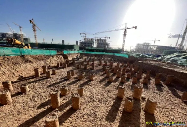

宁夏宝丰50万吨/年烯烃项目及50万吨/年C2-C5综合利用制烯烃项目
2020年9月,宁夏宝丰能源集团股份有限公司50万吨/年烯烃项目及50万吨/年C2-C5综合利用制烯烃项目开工,该项目计划于2022年全部建成投产,建成将使宝丰能源聚烯烃产能几近翻番,每年新增销售收入超80亿元。
据了解,该项目建成后每年将新增聚烯烃产能100万吨,令宝丰能源的聚烯烃年产能提升至220万吨,甲醇年产能增至640万吨,一体化、规模化优势将更加突出,高端煤基新材料领军企业优势更加明显。
其中,50万吨/年C2-C5综合利用制烯烃项目以宝丰能源煤制烯烃一期、二期、三期副产的C2-C5、甲烷等产品为原料,“转型”生产高端聚烯烃产品。
50万吨/年烯烃项目则包含25万吨/年EVA的高端产能,目标是弥补国内高端化工产品的进口缺口。EVA产品作为塑料中较为高端的产品之一,被广泛用于电线电缆、发泡鞋材、功能性棚膜、光伏封装膜、热熔胶及玩具等领域,对外依存度达60%。
项目介绍
  • 项目性质:新建;
  • 建设地点:宁夏银川宁东能源化工基地临河综合工业园A区。
  • 建设内容:新建空分装置、气化装置、变换装置、净化装置、硫回收装置、甲醇装 置(中间产品)、50万吨/年MTO装置,EVA聚合装置、丙烯聚合装置以及相配套的公 辅工程。拟征地面积为252.82公顷,厂内工程占地115公顷。
  • 项目总投资:1377000万元,环保投资总额为97946.99万元,占项目总投资的比例为 7.11%。
  • 项目依托企业现有气化工艺的工程技术经验, 采用北京航天粉煤加压气化工艺、低温甲醇洗采用林德技术、DMTO 采用中科院 大连化物所一代技术(单系统 50 万吨/年);烯烃分离采用美国 KBR 公司技术;聚丙烯 PP 装置采用利安德巴赛尔(Lyondellbasell)气相法,EVA 装置采用巴赛尔高压管式;硫回收采用炉内高温 Claus+两级低温催化 Claus+加氢还原+选择性氧化工艺,尾气焚烧 后送临河工业园区动力岛(进入动力站两套脱硫系统)。
