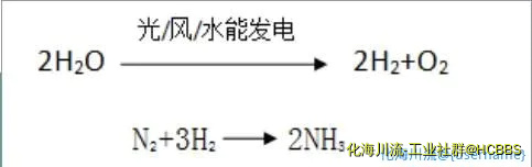

绿氨的定义及制备途径
登录/注册后可看大图
    通过太阳能发电、水力发电、风力发电等绿色电能,电解水制备原料氢气,通过空气分离装置制备原料氮气,再合成为氨。生产过程中没有二氧化碳排放,因此称为“绿氨”。
