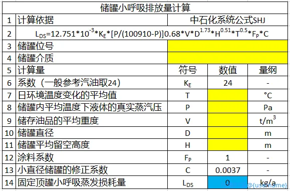

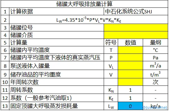

依图中公式及参数计算
发表于 2022-3-7 09:35:35
这是储罐的油品蒸发量,不是呼吸阀的通气量,而且这也不是最新的标准。  详情 回复 发表于 2022-3-11 12:45

呼吸阀通气量,建议你看看API 2000-2014(R2020)。SH3007-2014也可以参考,但里面的热呼吸部分的表格数据有两个错误。SH 3002附录是储罐的油气损耗量,不是呼吸阀通气量。  详情 回复 发表于 2022-3-11 12:49

四海有闲田 发表于 2022-3-7 09:35
依图中公式及参数计算
发表于 2022-3-11 12:45:38
发表于 2022-3-11 12:49:38
