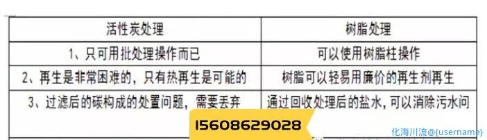

糖浆脱色处理方法目前国内传统的糖液脱色技术:一般分活性炭脱色,离子交换树脂脱色
1,活性炭脱色:活性炭是一种无定形碳,其内部具有发达的空隙结构和巨大的比表面积,由于没有交换性能,活性炭不能去离子型色素。色素物质通常在碱性条件下容易电离,因此活性炭在酸性溶液中吸附力比较强,碱性溶液中则较弱。其芳香环式结构使得活性炭善于吸附芳香族,3个碳原子以上的有机物,对不带电物质的吸附力比较强,特别是除酚类效果最好。糖液中60%的色素是离子型的,因此只用活性炭进行脱色效果并不好,必须与其他可除去离子型的脱色剂配合使用才能达到更好的效果,精制糖生产中通常与阴离子交换树脂配合使用。糖用活性炭一般采用含有较多中孔的活性炭,通常以焦糖吸附值来衡量其吸附能力的大小。活性炭吸附产生的消耗量大,固废多,一般只能用于连续运行系统,不能用于间歇式运行.
2,离子交换树脂脱色:离子交换树脂是一类带有功能团的网状结构的高分子化合物,功能基团上带有相反电荷的的离子相互交换,它可以和外界带有同种电荷的离子相互交换。制糖生产中的色素大多呈电离状态,带负电荷,可与阴离子发生交换,故阴离子树脂可以用于制糖脱色。一般国内外制糖生产中都是采用大孔阴树脂吸附脱色,大孔吸附树脂对糖浆脱色较高,对胶态物质和色素的去除特别有效,且具有较好的再生特性:吸附速度快,解析条件温和选择性好,再生处理方便,使用周期长等优点。使用离子交换树脂进行甘蔗汁的脱色的原理就是,大多数的着色剂对强碱阴离子(SBA)树脂显示出很好的选择性。此外,使用盐溶液(一般为10%的NaCl)从树脂中去除这些成分十分简单方便。可使用的SBA树脂有两种—丙稀酸树脂和苯乙烯树脂。丙稀酸树脂较耐杂质,通常用于“较脏”的果汁,一般可完成60-70%的脱色。而苯乙烯树脂的脱色率较高(70-80%),但对长时间杂质污染的抵抗力较差,因此通常用于“较干净”的果汁。经过碳酸化和过滤的甘蔗汁在精炼厂进行脱色。与甜菜/玉米脱色部分相同,由于原浆的色负荷较高,进行糖汁脱色可考虑使用吸附剂类型的树脂。

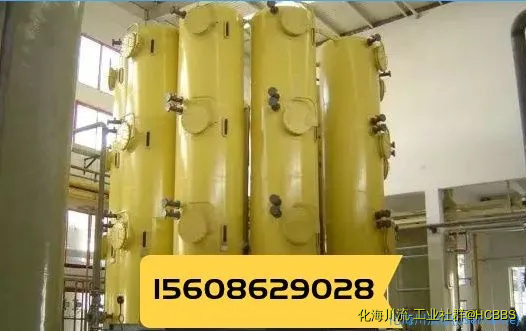

为了能够实现树脂单元自动高效的运作,采用了全新的系统设计理念,把树脂柱小单元放到一个转盘上,通过转盘的转动来实现切换,而物料通过一个自动旋转分配法控制,把树脂柱分成交换、水洗、再生、漂洗等功能区域,当树脂单元到达指定区域就执行相应的工艺过程,这样可以实现每个过程独立进行,而整体工艺成连续运行。
淀粉-----调浆-----糖化-----中和-----脱色-----过滤----树脂处理-----蒸发-----异构化------脱色-----树脂处理-----蒸发

4.脱色工艺对比
与传统的活性炭方法相比,离子交换树脂具有一定的优势,详情如上所述很明显,与活性炭方法相比,树脂处理技术具有非常多的优势。因此,制糖厂使用离子交换树脂是大势所趋,主要应用的地方是使用杜笙等级离子交换树脂对糖浆进行脱色。
