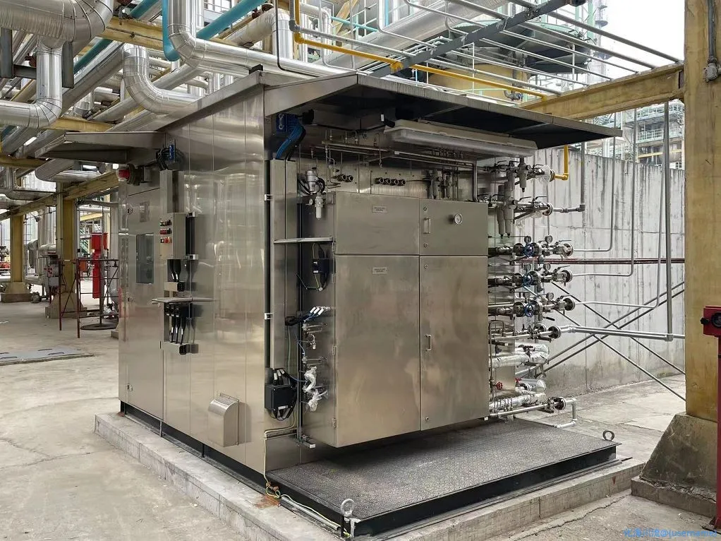

    近日,由石科院和南京富岛信息工程有限公司承建的国内首套S Zorb装置在线分析系统在中国石化济南分公司验收合格,正式投入运行。该系统通过近红外光谱分析技术快速检测S Zorb装置的原料和产品,可为实现RTO智能优化操作提供在线、及时、准确的实时物料性质数据,极大提升了生产企业的物料感知能力。

硬件维护频次为0, 系统设计合理,系统投运后运行稳定,极大地减轻了仪表部门及人员的工作量及工作难度;
分析频率为1次/分钟,分析数据实时上传DCS系统,指导装置优化操作,并将数据用于建立和校正RTO机理建模;
实时检测3种物料,在线检测1#和2# S Zorb装置的原料以及产品;
采用3通道独立检测方式,避免用单通道分析轮流切换检测3种样品的方式所带来的样品交叉污染风险;
配置8通道检测仪器,以利于后期系统拓展,减少重复投资;
24小时不间断分析,无需人员值守操作;
60个工作日内即可完成现场吊装、模型建立更新、系统上线到验收的全过程;
每路样品检测62个项目,包括辛烷值、密度、蒸汽压、馏程和烃类组成等物化性质;
国内首套S Zorb装置在线分析系统的成功投产为强化生产过程的实施分析和生产稳定优化发挥更了巨大作用,得到了济南分公司的高度认可。为来石科院将开发更多先进智能化技术,助力炼化企业转型升级。
