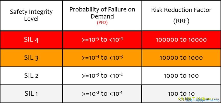

前言
我们知道在进行危险与可操作性(HAZOP)分析和安全完整性等级(SIL)评估之后,如果确定需要增加安全仪表系统(SIS)降低风险,那么就需要对仪表安全功能(SIF)进行SIL验算。常规的SIL验算过程相对比较繁琐漫长,且常有验算结果无法满足目标SIL等级要求的情况(即无法通过SIL验证),这时候又要回过头分析各种可能原因,可能是SIF设计的问题,也可能是某个仪表设备的问题…这是目前SIL验算工作普遍存在的现象。
试想一下,如果SIL定级的时候我们把SIL验算流程简化,不需要提供设备的失效数据和复杂的计算,经过简单判断就能得到SIF大概的SIL等级,是不是就能**提高工作效率,减少返工?我们称之为实用简化的SIL预验算:
1.一般情况下,单一执行动作(1oo1)的SIF,采用通用数据计算可以实现SIL1级别,但PFDavg很难达到1.00E-02(RRF=100)。如果都采用SIL2及以上的SIL认证设备,组成的SIF则可达到SIL2级别但PFDavg很难达到1.00E-03甚至2.50E-03这个数值,换言之在SIL定级的时候,若要求SIF的PFD小于2.50E-03或RRF超过400,则SIL验算的结果很难达到定级的要求(如某个SIL2的SIF定级时要求PFD小于1.00E-03,那么在SIL验算时注定失败!);
2.SIL验算过程中,传感器是否设置冗余对整个SIF的PFDavg影响较小,而要求同时执行的动作(关键动作)的增加却对整个SIF的PFDavg影响较大;
3.若所有设备均采用认证的失效数据计算,SIF的目标要求为SIL2时,关键动作不宜超过3个;随着关键动作的增加,SIF可以实现的SIL等级会出现降级趋势。
本文将根据实际项目中的失效数据并结合项目组成员的丰富经验,详细探讨上述SIL预验算的方法。

根据上图三个部分对SIF的PFDavg占比分析,我们可以初步得出以下结论:
1)无论采用通用失效数据还是认证失效数据,逻辑运算器部分的PFDavg对整个SIF的PFDavg几乎没有影响;
2)执行动作为阀门类的SIF,最终执行元件部分PFDavg占比远大于传感器部分PFDavg占比。A、当采用认证失效数据计算PFDavg,最终执行元件部分在PFDavg占比明显更大;B、当传感器设置冗余(如SIF2,传感器1oo2)或增加要求同时执行的动作(即关键动作,如SIF3,关键动作2oo2)时,最终执行元件部分在PFDavg占比非常明显。
通常条件下,上述情况是由以下原因造成的:
①从仪表设备未检测到的危险失效(DU)来说,阀门失效概率一般大于变送器;
②从装置复杂程度来说,执行开关阀动作涉及的设备个数多于传感器部分;
③从SIF设计来说,传感器可能会设置冗余,而关键动作的增加却会提高最终执行元件部分的PFDavg。
根据表2-各SIF计算表中各SIF的合计数据,即整个SIF的PFDavg,得到如图4-各SIF的PFDavg合计值:
图4-各SIF的PFDavg合计值
根据上图,可以得出以下结论:
3)单一执行动作的SIF,所有设备均采用通用数据计算可以实现SIL1级别,但PFDavg很难达到1.00E-02这个数值。所有设备均采用认证数据计算可以实现SIL2级别(如SIF1和SIF2),但PFDavg很难达到1.00E-03(RRF=1000)甚至2.50E-03(RRF=400)这个数值;
4)不论采用何种数据计算,传感器设置冗余对整个SIF的PFDavg影响较小(对比SIF2和SIF1),增加关键动作对整个SIF的PFDavg影响较大(对比SIF3和SIF1)。

根据上图,可以得出以下结论:
5)若所有设备均采用认证数据计算,当SIF目标要求为SIL2时,关键动作不宜超过3个;
6)随着关键动作的增加,SIF可以实现的SIL等级会出现降级趋势。
