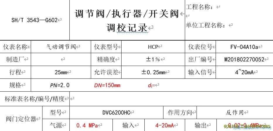

简介--各位朋友:本人求助石化交工表格中调节阀调校记录有一个参数di=?不知道如何填写,请各位搞仪表工程的朋友指点,谢谢各位! .guestviewthumb {margin:10px auto; text-align:center;}.guestviewthumb a {font-size:12px;}.guestviewthumb_cur {cursor:url("template/one_default/assets/common/scf.gif"), default; max-width:300px;}.ie6 .guestviewthumb_cur { width:300px !important;} 登录/注册后可看大图 image.webp (34.96 KB, 下载次数: 3) 下载附件  保存到相册 2022-2-27 09:41 上传 // [预览] strpos(image.webp,'.doc') !== false //strpos(image.webp,'.doc') !== false || strpos(image.webp,'.docx') !== false 2960352 == 1725814 var jq = jQuery.noConflict(); function buyAction0(aid,tid){ layer.closeAll(); } function showBuy(aid,tid){ showWindow('attachpay', "forum.php?mod=misc&action=attachpay&aid="+aid+"&tid="+tid); } function showtip0(aid,tid){ layer.open({ type: 2, shade:0.1, area:['1200px','800px'], title:'附件预览', shadeClose:true, //content: 'h ...-登录查看全文

jcicwhtVIP会员 VIP会员 | 只看该作者       最后访问IP吉林省
简介--应该是流通直径吧-登录查看全文
发表于 2022-2-28 08:15:09
4
桃子_XXJLFVIP会员 VIP会员 | 只看该作者       最后访问IP山东省
简介--阀门直径 diameter-登录查看全文
发表于 2022-2-28 08:25:16
5
四海有闲田VIP会员 VIP会员 | 只看该作者       最后访问IP法国
已绑手机   ★悬赏任务→ 发悬赏(0)  承接(2/2)
简介--这个在工作过程中遇到过,Di和DN是一样的,代表通径。-登录查看全文
发表于 2022-2-28 09:09:13
6
暮然回首_OW9W5楼主 VIP会员 VIP会员 | 只看该作者       最后访问IP广东省
简介--四海有闲田 发表于 2022-2-28 09:09 这个在工作过程中遇到过,Di和DN是一样的,代表通径。 应该不是一个数值吧,如果阀门DN50,di应该是多少?-登录查看全文
发表于 2022-2-28 11:52:14
7
简介--暮然回首_OW9W5 发表于 2022-2-28 11:52 应该不是一个数值吧,如果阀门DN50,di应该是多少? 我单位里面,DN,Di,Da,Φ这几个都表示内径,外径用De。德国来的文件,表示内径用Da的多,翻译成国内的文件用DN和Da,Φ一 ...-登录查看全文
发表于 2022-2-28 12:10:54
8
简介--暮然回首_OW9W5 发表于 2022-02-28 11:52 应该不是一个数值吧,如果阀门DN50,di应该是多少?差调节阀计算书,上面有-登录查看全文
发表于 2022-2-28 15:06:38
9
简介--jcicwht 发表于 2022-2-28 15:06 差调节阀计算书,上面有 能给我发一份吗?我不是做设计的,施工图上没有吧-登录查看全文
发表于 2022-3-1 11:48:55
10
sun_fmVIP会员 VIP会员 | 只看该作者       最后访问IP山东省
海川大学一年  |  头衔:  【自控/过控/仪控】

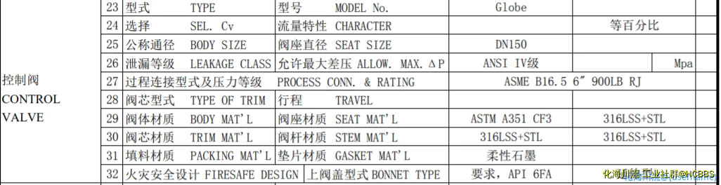

简介--一般来说有公称通径和阀座通径 前者是指调节阀与管道连接的法兰尺寸,用DN表示 后者是阀门的通径(流通能力),见过用Dn/dn,有用Dg,有用Di 举例来说,管道DN100,调节阀的连接法兰为DN80(即公称通径),调节阀的阀座 ...-登录查看全文
简介--sun_fm 发表于 2022-3-4 10:41 一般来说有公称通径和阀座通径 前者是指调节阀与管道连接的法兰尺寸,用DN表示 后者是阀门的通径(流通能 ... 你好:为什么di=50呀?,我的阀门DN=150,请指教 ...-登录查看全文
发表于 2022-3-4 16:35:50
13

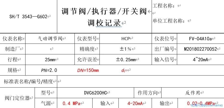

简介--登录/注册后可看大图 image.webp (39.35 KB, 下载次数: 1) 下载附件  保存到相册 2022-3-4 17:23 上传 // [预览] strpos(image.webp,'.doc') !== false //strpos(image.webp, ...-登录查看全文
发表于 2022-3-4 17:23:16
15
wjfdlt1985VIP会员 VIP会员 | 只看该作者       最后访问IP内蒙古自治区
简介--di是说的阀门行程吧-登录查看全文
发表于 2022-3-5 08:50:44
16
宝藏VIP会员 VIP会员 | 只看该作者       最后访问IP江苏省
简介--流通直径???-登录查看全文
发表于 2022-3-5 16:22:08
17
上海灵是技术VIP会员 永久VIP | 只看该作者       最后访问IP江苏省
简介--di 表示的阀座直径 也可表示为dn-登录查看全文
