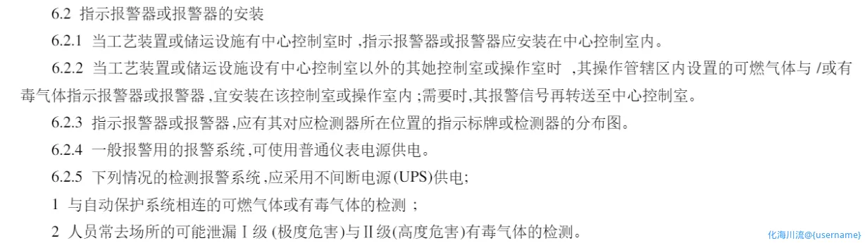

我公司是新建的化工制药公司,发现施工单位把可燃有毒气体报警控制器放在了DCS的机柜间,感觉这种做法不对,请问各位,有无具体的规范标准规定可燃气体报警器必须放在有人值班的地方?谢谢

首先DCS机柜间是抗爆设计的,强度高,所以安全,其次,有毒气体报警控制器的作用就是在嗅敏仪检测到有毒气体的时候,及时将报警信号和气体含量数值发送出去,提醒操作人员注意的,肯定要放在安全可靠的地方
综上,放在DCS机柜间是没有问题的

控制器应该放到控制室,我记得好像叫可燃爆炸气体设计规范,上面有规定,要放在控制室,你查一下,具体是哪个忘记了

刚才去查了一下,GB/T50493,第六章,你可以去看看

没有问题,GDS就应该放到控制器
