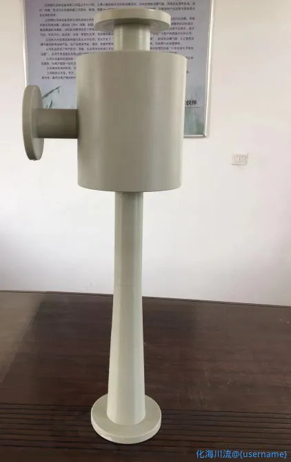

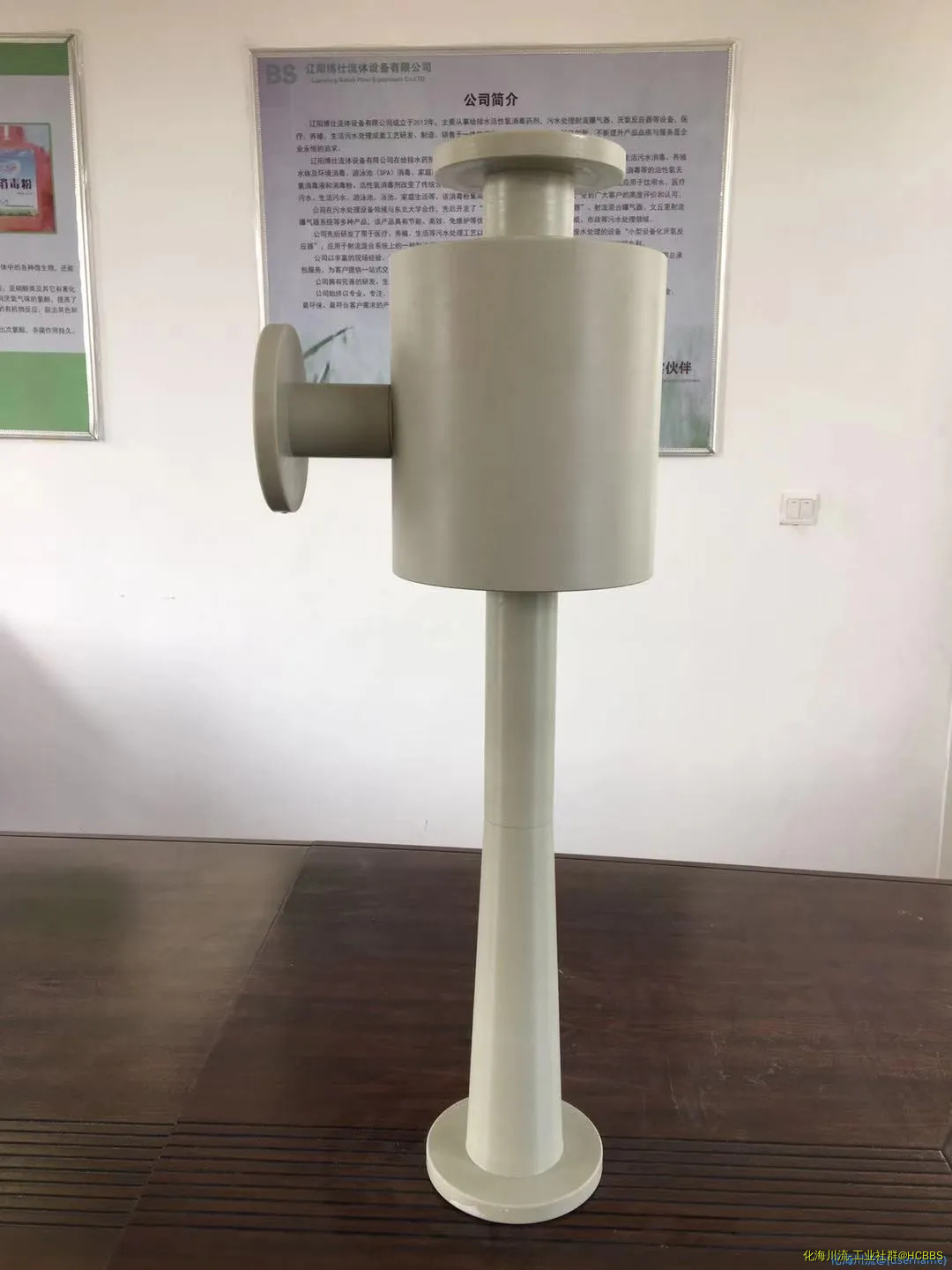

mfsjpsqVIP会员 VIP会员 | 显示全部楼层       最后访问IP辽宁省
不知道什么腐蚀介质?60℃的话,一般PP、PTFE等塑料都能承受这个温度;如果压差大就液体喷射器,压差小液体洗涤器就好!我们做过的PP,碱液吸收HCL的;PTFE+SS316L组合:硫代硫酸钠吸收SO2的。如果需要可以联系 15731758@qq.com
发表于 2022-2-25 08:32:10
